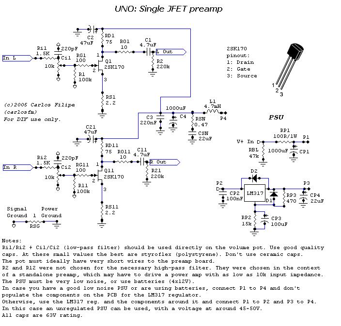

Đã làm 1 amp theo kiểu DIY thì ta chơi luôn 1 cái preamp cho nó máu. Nếu có preamp thì ta sẽ tách được phần KĐCS ra riêng thành 1 cục (tạm gọi là cục POW). Do khả năng là có hạn nên tính làm 1 preamp bằng 1 JFET. Schematic Preamp thì lấy trên mạng về nhiều, nhưng chỉ thấy cái này là đơn giản nhất. Các bác vui lòng góp ý.

Nhưng mà con K170 hơi khó kiếm, ở Nhật Tảo (TPHCM ) chưa thấy, ở HN thì có SieuthiAV rồi. Hix.
Cái mạch Pre này các bác máu me có thể tham khảo thêm ở đây (nếu đọc tiếng anh kha khá): http://www.decdun.me.uk/gainclonepre2.html
Pre này chuyên dùng cho AMP Gainclone mà.Tôi học hỏi hiểu biết của bạn và chia sẻ hiểu biết cho bạn.
Đó là vấn đề cần phải phân tích, VGDS của K170 có dưới 40v thôi. Sao ta ?!?Nguyên văn bởi lvt195 Xem bài viếtVừa làm xong con gainclone, gặp em này lại càng máu. Mà tép ơi, sao nguồn cấp cho pre mà lớn quá vậy nhỉ (45 -> 50VDC lân)??Tôi học hỏi hiểu biết của bạn và chia sẻ hiểu biết cho bạn.
Tụ Ci1 và Ci2 phải dùng loại tốt, ko dùng tụ sứ! Nó bảo nếu dùng pin thì dùng 4x12V (4 viên pin 12V), còn nếu dùng điện thì phải qua mạch ổn áp LM317. P1 nối P2, P3 nối P4. Tép làm cái PCB đi!Cần mua gấp chung cư (Hà Nội) diện tích trên dưới 50m2 để triển khai dự án nhà thông minh!!!

Đang tính P2P bằng breakboard vì tép vẽ mạch bằng phần mềm không tốt lắm. Nhưng chưa mua được JfetK170, vì nó là phần chính mà.Nguyên văn bởi lvt195 Xem bài viếtTụ Ci1 và Ci2 phải dùng loại tốt, ko dùng tụ sứ! Nó bảo nếu dùng pin thì dùng 4x12V (4 viên pin 12V), còn nếu dùng điện thì phải qua mạch ổn áp LM317. P1 nối P2, P3 nối P4. Tép làm cái PCB đi!

nó được cấp nguồn 40v từ mạch ổn áp lm317. Chỉ có điều ko hiểu là 317 chịu áp 37v mà lắp vào nguồn 48v thì sao nhỉNguyên văn bởi lvt195 Xem bài viếtVừa làm xong con gainclone, gặp em này lại càng máu. Mà tép ơi, sao nguồn cấp cho pre mà lớn quá vậy nhỉ (45 -> 50VDC lân)??
Đúng vậy! Mình cũng thắc mắc chỗ này!Nguyên văn bởi quanghao Xem bài viếtnó được cấp nguồn 40v từ mạch ổn áp lm317. Chỉ có điều ko hiểu là 317 chịu áp 37v mà lắp vào nguồn 48v thì sao nhỉCần mua gấp chung cư (Hà Nội) diện tích trên dưới 50m2 để triển khai dự án nhà thông minh!!!

Nguyên văn bởi quanghao Xem bài viếtnó được cấp nguồn 40v từ mạch ổn áp lm317. Chỉ có điều ko hiểu là 317 chịu áp 37v mà lắp vào nguồn 48v thì sao nhỉAha, thế thì 2 bạn phải đọc kỹ datasheet nhé, LM317 không có limit input voltage, mà chỉ có (Vout-Vin)< 40v thôi.Nguyên văn bởi lvt195 Xem bài viếtĐúng vậy! Mình cũng thắc mắc chỗ này!
Vì sao vậy? Vì nó không có chân nối đất!! Lưu ý nhé!Tôi học hỏi hiểu biết của bạn và chia sẻ hiểu biết cho bạn.

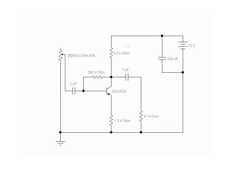

Em cũng nhặt được 1 cái pre cũng đơn giản dùng tranzitor.. Các bác nhận xét gì ko ạ. Em cũng đang máu làm pre lắm. Vì làm xong 7294 rồi . nghe bass ko lực lắm.
Pre 4558 nghe hơi chán..
em có ý định dùng opam khuyếch đại áp . rùi qua 1 tranzitor khuyêch dòng.( ý định dùng C1815 ) . và em cũng ko bít là dòng bao nhiêu là đủ ạ

Xem trên sieuthiav thấy có K170, nhưng ở HN, trong nam kiếm hơi khó, chắc phải thay bằng K30, sợ ảnh hường âm thanh.Nguyên văn bởi hoanglong142 Xem bài viếtbạn tép ơi mạch này dùng fet thì mạnh đó nhưng tìm linh kiện hơi khó bạn biết chỗ nào bán không ?Tôi học hỏi hiểu biết của bạn và chia sẻ hiểu biết cho bạn.
