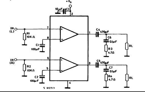

lỡ ra tiệm rồi thì mua luôn con TDA2822 nghe cho tốtNguyên văn bởi noibinhyen Xem bài viếtơ thế nguồn vào với đầu tín hiệu vào thì thế nào. mạch thế này mình lắp xong nhưng chẳng biết đấu thế nào cho coi. mà con tran là dùng em D468, ra cửa hàng gọi thế là ng ta biết bán cho mình chứ hả. còn con tụ C3 thì thế nào
mạch khá đơn giản
mạch này dùng IC nên khó hơn một chút,bắt đầu thì làm cái class A đơn giản đãNguyên văn bởi Thanhnam Xem bài viếtlỡ ra tiệm rồi thì mua luôn con TDA2822 nghe cho tốt
mạch khá đơn giảnTrái đất luôn tròn vì vậy bạn chẳng thể nào nhìn thấy phía cuối con đường đi...
Keep moving forward...
đơn giản hơn nữa thì dung LM386Nguyên văn bởi bboyminh Xem bài viếtmạch này dùng IC nên khó hơn một chút,bắt đầu thì làm cái class A đơn giản đã
