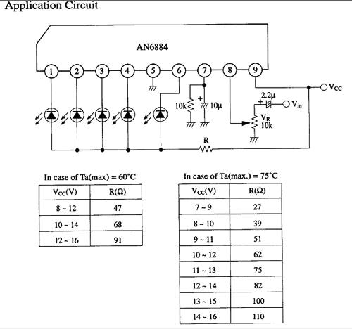

Nguyên văn bởi 0977755104
bo đèn AN 6884 nàycó ở ngoài chợ giá có 7K đến 10K tùy là đèn đơn 1 hàng hay đôi( hai hàng)Nguyên văn bởi lovevn04 Xem bài viếthai mạch này rất hay đơn giản và cũng dễ lắp,tui gắn lun vào vỏ case trông hay phết...

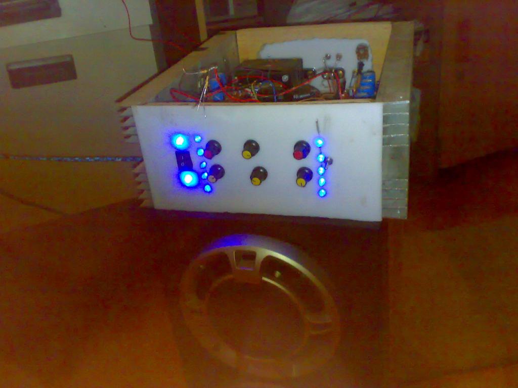

ôi trời làm gì cho mệt,m cũng định làm nhưng thấy mua ic mà gà có khi bị chém đắt hơn cả mạch nháy bán ngoài chợ có 10k thôi, em mang 20k ra chợ làm đôi cái về lắp vào đường tín hiệu sub thế là nó nhảy theo tiếng trống bass, thường thì người ta thích nhún nhảy theo tiếng bass hơn, em lắp vào mặt trước âm li luôn, ngồi ngắm nó cả ngàyỐm bệnh vì điện tử

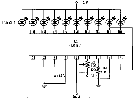

Led nháy theo nhạc dùng LM3914
Có bác nào đã lắp thử mạch này chưa?
Em vừa lắp mạch này xong, y như trong datasheet, nhưng nó không hoạt động, nguồn cấp cho nó em dùng pin điện thoại, khi cho tín hiệu vào thì thấy cả hàng 10 bóng đều sáng, lạ thật.(tín hiệu vào em lấy từ mp3)
Tốn bao nhiêu tiền cho nó mà không lẽ lại bỏ phí. Mong mấy bác giúp cho!
