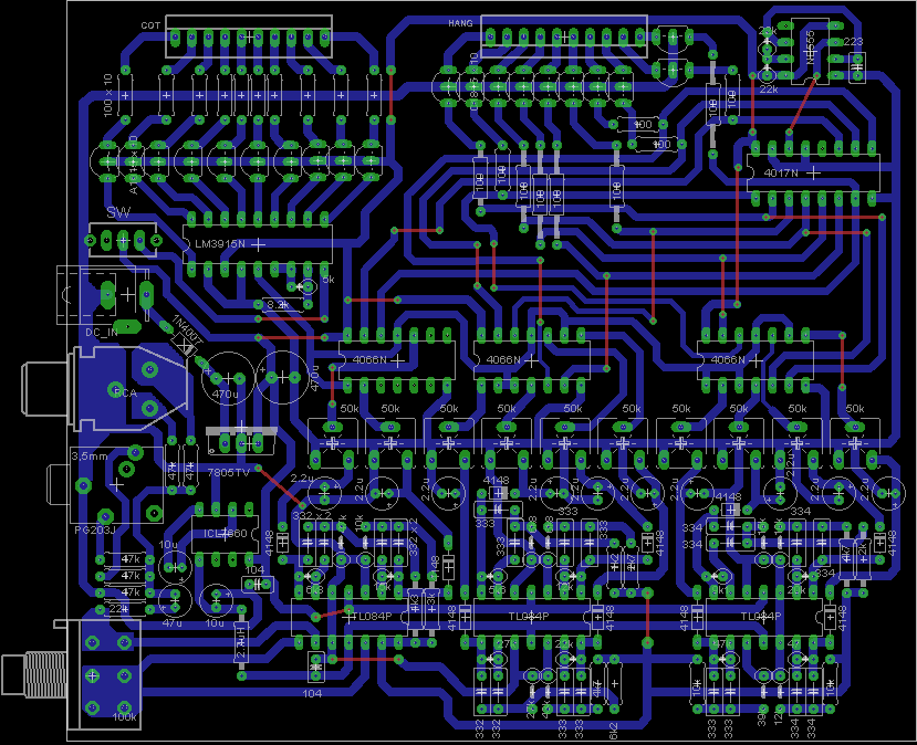

Bác Hoàng Nam cho hỏi làm mạch bác có cần lưu ý chỗ nào ko ? Em làm theo mạch bác vẽ làm 2 lần mà chưa xong, led sáng mờ mờ ở 1 số cột
Nguyên văn bởi tai_computer Xem bài viếtBác Hoàng Nam cho hỏi làm mạch bác có cần lưu ý chỗ nào ko ? Em làm theo mạch bác vẽ làm 2 lần mà chưa xong, led sáng mờ mờ ở 1 số cột
khừa khựa xem qua mạch của bác nam thấy chỉ có thêm con opamp khếch đại audio vào thui còn phần hiển thị thì cũng ná ná như t ... và có khác chắc là khác điện trở phân tần ... xem có dính chân đâu đó kđam mê là không sợ khó khăn
Lâu ko biết bác hỏi,lưu ý thì cũng chả có gì quan trọng,mấy cái đường mạch làm thì kĩ mà do chất lượng phíp đồng nên đôi khi nó đứt mà mình ko biết,bề ngoài vẫn bình thường,kéo chì là chắc ăn nhất.Nguyên văn bởi tai_computer Xem bài viếtBác Hoàng Nam cho hỏi làm mạch bác có cần lưu ý chỗ nào ko ? Em làm theo mạch bác vẽ làm 2 lần mà chưa xong, led sáng mờ mờ ở 1 số cột
Chả có khác gì đâu,1 nguyên lý đó vẽ lại cho gọn thôi.Nguyên văn bởi JACSION Xem bài viếtkhừa khựa xem qua mạch của bác nam thấy chỉ có thêm con opamp khếch đại audio vào thui còn phần hiển thị thì cũng ná ná như t ... và có khác chắc là khác điện trở phân tần ... xem có dính chân đâu đó kĐT: 0972 20 58 68
