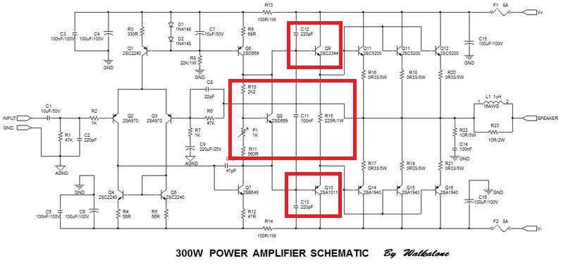

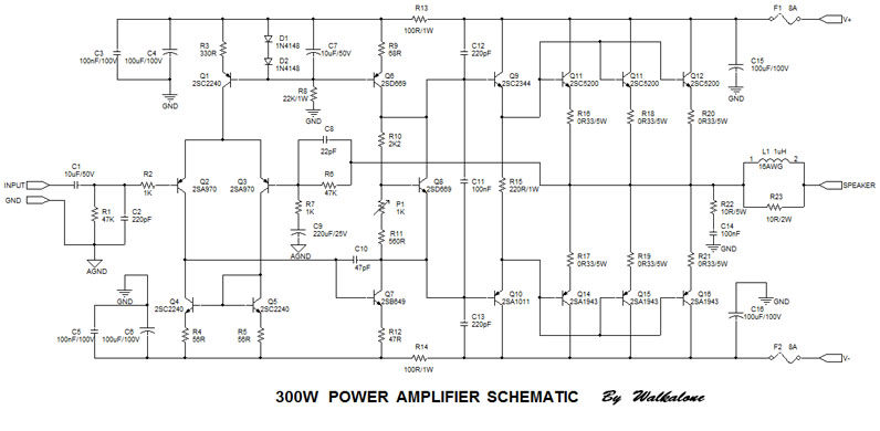

e đang test thử các mạch amply. nhưng hiện tại e đo thì các Tranisistor công suất bị trôi phân cực (dòng Icq ko ổn định lúc có lúc ko). em hỏi thì một số người nói là cần ép transistor phân cực lên tản nhiệt...em ko hiểu mục đính của việc đó để làm gì...e sờ tay vào transistor phân cực e ko hề thấy nóng. mấy bác giải thích dùm e tại sao phải làm vậy và các giải quyết để ko bị trôi phân cực + nếu bị trôi phân cực thì mạch có hoạt động lâu dài đc ko? tại vì e đã test & mạch nghe rất ok
schematic e nó đây [có bị sai một vài chổ nhưng em đã sữa lại rùi]
