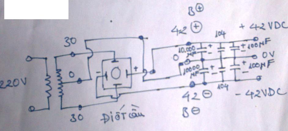

Mong các bác giúp em ! Làm nguồn cho thang em này với !
Bác này buồn cười thật. Bác nói là dùng nguồn 42 0 42 VDC mà lại chơi cái biến áp có 15 0 15 VAC . Cái này nắn lọc xong chỉ ra được 21 0 21 VDC thì làm sao mà cái mạch của bạn nó phát huy được hết công suất của nó chứ ?Nguyên văn bởi nguyenkimhai Xem bài viếtem lỡ mua cái 15 0 15 (15A) mất rồi . em có nói trên , nhưng trên bo 4 chổ để gắn , giờ bik gắn 2 con đó ở đâu đây @@ . mà anh giúp em cái mạch từ biến áp ra nguồn nuôi board ko anh . ý em hỏi là cái đó !
Bây giờ bác nên cất cái biến áp đó đi. Mua hoặc quấn cái mới.
Gửi bác cái hình cách nắn điện : Có gì sai các bác cứ chém thoải con gà mái ạ

Vâng thưa các anh . Qua máy ngày nhờ 1 người bạn Hoàng Nam quen trên diễn đàn . Bạn ấy hướng dẫn em tận tình . nên giở bik chút chút . Từ 1 thằng ko hỉu mạch là gì ( mong các anh đừng cười ) giờ thì từ sơ đồ nguyên lý , em đã có thể vẽ đc mạch in . Ngày mai em sẻ tiến hành ủi mạch và láp ráp linh kiến của 2 kênh . mỗi kênh xài em em TDA2030 --> nghe nói ra đc 34w . kết hợp với mạch master aux . còn về vấn đề các anh nói về nguồn thì em cũng hỉu sơ sơ rồi ( heh . cái này giống mới học bài 1 bài 2 quá ) EM mổ thử cái amply nhà em xài 10 năm nay và đo số liệu hết . ra nguồn đôi 35V 3 cọc . biến áp ra 6 cọc cho 2 kênh . và vào mạch công suất nó đi 4 dây . 2 mass và +45V , -45V . Có thể sau khi hoàn thành 2 kênh AB sử dụng TDA2030 ghép cầu . em sẽ tập trung vào 2 mạch công suất kia ( vì phải làm kiếm 1 mớ tiền mới mua đủ Mấy con sò và biến áp ) Cảm ơn các anh đã nói cho em bik dù lời lẻ hơi Kick . nhưng hok sao . nhờ vậy mà em mới có quyết tâm tìm hỉu cho ra lẻ ! . Thanks mội người cái nha >>>

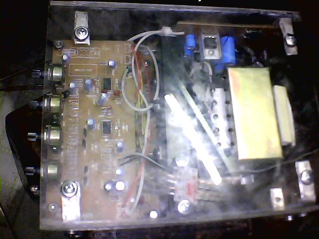

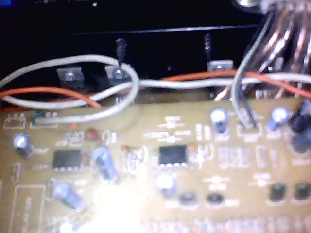

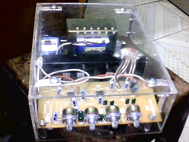

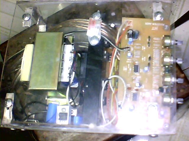

Thế là hôm nay đã hoàn thành xong cái amply . hehe , mạch chạy 2 kênh AB . Mỗi kênh dùng 2 em TDA2030 ghép cầu . đã cho đánh loa thùng 12 tiếng . vẫn ôn . kết hợp với mạch master AUX mua trên nhật tão thì hay hẵn @@ . hình em nó @@ hihi :
Bắt đầu từ hôm nay . tiếp tục quay lại với 2 mạch công suất 360w sử dụng 8 còng . Đã mua cái Biến Áp . hết 350k . Chuẩn bị lên bản vẽ và mua thêm linh kiện đẻ láp ghép . Mong mọi người chém nhẹ tay . đẻ em nó có thể tiếp tục phát triển @@
