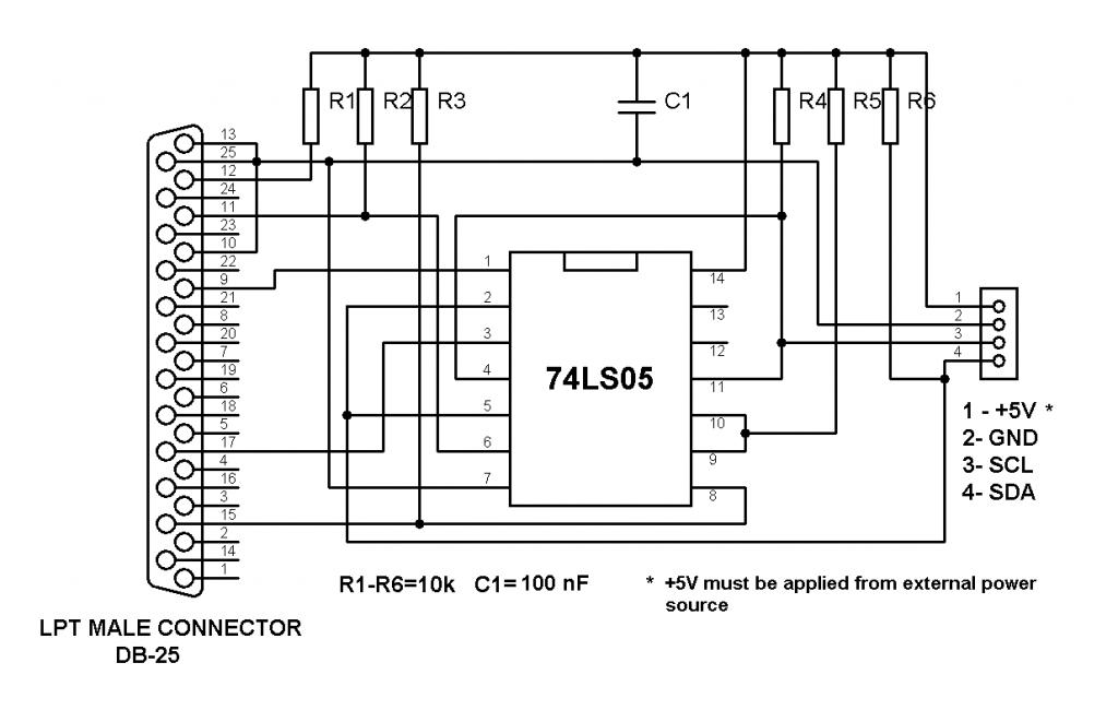

mình cũng đang muốn tự thay cell cho pin laptop, nhưng việc reset pin phải xác định chân SDA(data) và chân SCL (clock) & GND , bác có biết chỉ cách xác định nhéNguyên văn bởi trile Xem bài viếtMuốn phục hồi pin laptop cần phải đọc tài liệu này trước đã , sau đó kiểm tra bằng VOM từng cell một mỗi cell có điên áp khi nạp đầy là 3.6 V . Sau khi nạp đầy thử dùng cho đến khi máy báo hết pin thì tháo ra đo thử xem cell nào có volt thấp nhất chính là cell bị giảm dung lượng , tìm cho ra loại tương tự thay vào là có thể dùng tốt . Cẩn thận kẻo hỏng bộ chip quản lý điện năng .

cám ơn bạn truongquang lắm lắm.. còn phần mềm thì sao bạn hướng dẫn giúp luôn nhé mình mù tịt..... thankNguyên văn bởi truongquang Xem bài viếtgởi mấy bạn phần mềm, mạch ráp re set pin

Link phần mềm mất rồi, bạn cho xin lại phần mềm nhé.Nguyên văn bởi truongquang Xem bài viếtgởi mấy bạn phần mềm, mạch ráp re set pin

Có bác nào thay thành công chưa pm em học hỏi với! Em cũng đang định thay cell cho cục pin. điện tử thì em biết. thay hàn okie hết. Nhưng mà không biết kiếm cái thiết bị reset flash của pin ở đâu đây. Các bác chỉ bảo em với!
Cho em hỏi cái nữa là nếu thay xong mà không flash lại cái rom thì như thế nào ạ???
