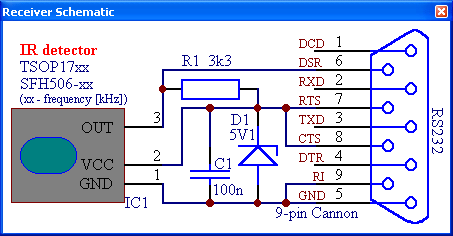

    Chào các bạn. Hôm nay là mồng 1 tết. ngồi ở nhà buồn quá không có việc gì làm tiến hành giới thiệu cho các bạn một mạch điều khiển từ xa dùng cho máy tính.
    như chúng ta biết, máy tính của chúng ta có thể làm được mọi thứ. Công việc mà nó làm được đều do chúng ta lập trình và điều khiển chúng.
    Việc làm điều khiển cho máy tính không khó nhưng vẫn phải có sự kết hợp giữa phần cứng và phần mềm. Phần cứng là mạch ta thiết kế. phần mềm là một phần mềm để điều khiển các ứng dụng bên trong.
    Hôm nay tôi giới thiệu các bạn mạch điều khiển từ xa dùng cho máy tính. Công việc các bạn phải làm đó là lắp phần cứng (khoảng 15 phút là xong) và cài đặt phần mềm cho máy tính.
    Đối với mạch này tôi đã tiến hành lắp ráp. thật bất ngờ khi chúng hoạt động rất tốt. Tôi có thể dùng bất cứ loại remote hồng ngoại nào đều có thể điều khiển được chúng. Có thể điều khiển bất cứ những gì mà máy tính có ví dụ: windows media player, winamp, herosoft, jetaudio,... hoặc shutdown máy tính.... nói chung có thể điều khiển được mọi thứ
    Vậy tại sao bạn không thiết kế một thiết bị giúp PC, Laptop của bạn không khác gì một dàn máy KARAOKE với dung lượng bài hát khổng lồ, với một mạch rất đơn giản, chi phí cho việc lắp đặt mạch khoảng 15k.
    và đây là sơ đồ mạch điều khiển

    Với kiểu viết bài thế này thì có hay cũng kô muốn "Thank" huống hồ vấn đề này cũ rồi .
    Bác cho hỏi với thiết bị này có bật đc máy tính kô vậy ?
      Bạn ơi, đã post sơ đồ mạch thì phải post nốt chương trình điều khiển thì mới có thể sử dụng được chứ không có chương trình thì chưa làm được gì cả.

            Bác nào cần trình điều khiển thì down tại dây
            http://www.echip.com.vn/echiproot/ht...econtrolpc.zip
              lúc đầu tại hạ làm cũng không được. Nhưng hì hục một lúc cũng xong.
              phải chắc chắn là phần cứng chính xác.
                sau do bạn down cái phần mền về, ở trong đó có hướng dẫn đó

                    Mình cũng đã từng lắp được một mạch đktx dùng remote nhưng khi gán các phím chức năng cho remote thì chỉ được một chức năng VD: khi gán được chức năng mute thì không thể thiết lập được VOL+; VOL-: hoặc khi có VOL+ thì không gán được chức năng VOL-....Cho mình hỏi lí do tại sao vậy? Mình đã đọc rất kĩ trên echip.com mà vẫn ko làm được. Mong các bạn chỉ giúp.
                      *) Thiết lập Mute:
                      - Ctrl + A
                      - click tab O.S, chọn Volume mute toggle,
                      - apply
                      - chỉa RC vào bấm nút, cho sóng ổn định thì nhả nút rồi click vào learn event.
                      (nếu không đuợc thì click vào volume, xuất hiện volume setting, trong comboo chon volume mute toggle.
                      Xong.
                      *) Vol +:
                      - Ctrl + A
                      - click tab O.S, chọn Volume change
                      - click volume, xuất hiện volume setting
                      - trong comboo chon volume change, trong list bên dưới click vào mastercontrol ---> click master volume.
                      Trong mục step size đánh vào 2000
                      - OK
                      - apply
                      - chĩa RC vào, bấm, learn event.
                      *) Vol- : tương tự Vol+ nhưng trong mục step size đánh -2000
                      chú ý: trong cửa sổ chính của chưong trình, phía sau cái tick enable phải chon All.
