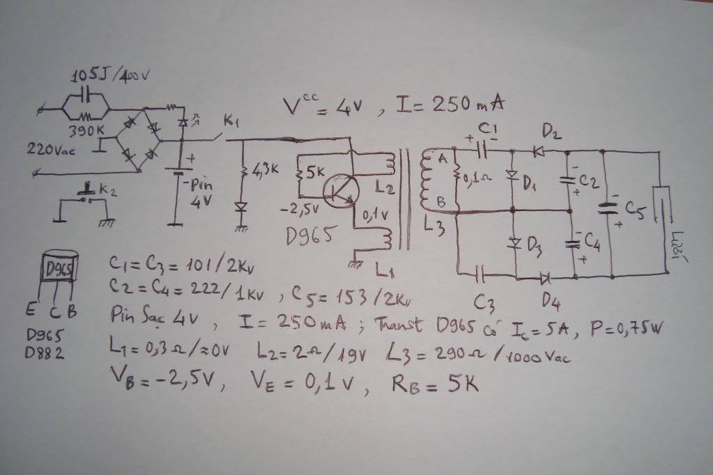

Các bác ai có kinh nghiệm giúp đỡ em làm mạch dao động nghẹt từ 12v lên 220v để sạc pin điện thoại đi các bác.Các bác giúp em cách tính vòng dây biến áp luôn ạ.Em cảm ơn các bác nhiều !
Cám ơn bạn!mình hơi gà về môn này.Ý tưởng của mình là làm mạch dao động giống vợt muổi điện rùi qua biến áp nâng lên 220v thì quấn sơ cấp , hồi tiếp và thứ cấp mấy vòng?Mong bạn giúp đỡ !
mình cũng đã thử làm một cái :thứ cấp 20 vòng,sơ cấp 440 vòng,hồi tiếp 10 vòng.điện cấp 6v nhưng khi đo nấc 1000v thì đồng hồ nhảy hết thang đo lun.aj júp mình vs
phía sau biến áp bạn lắp mạch nhân điện áp thì nó vọt áp
