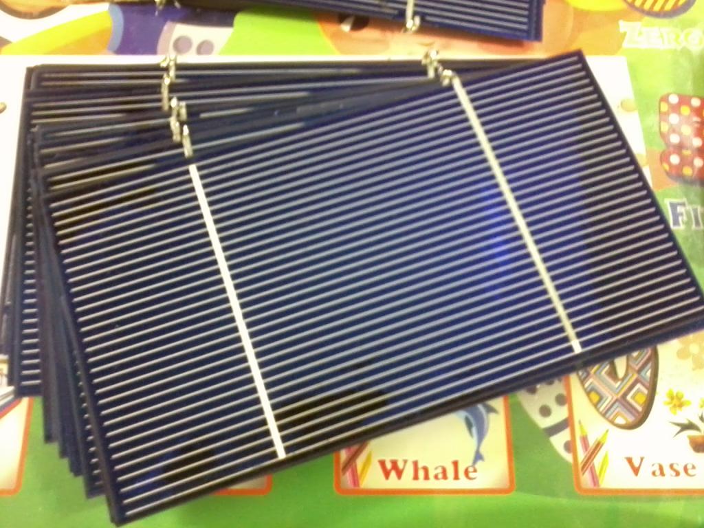

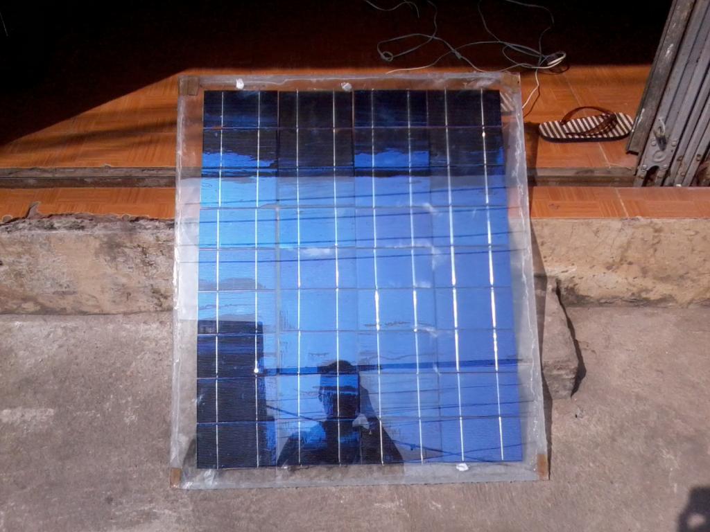

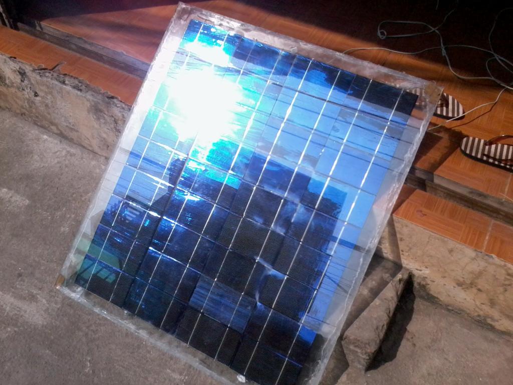

Pin mặt trời tự định hướng.

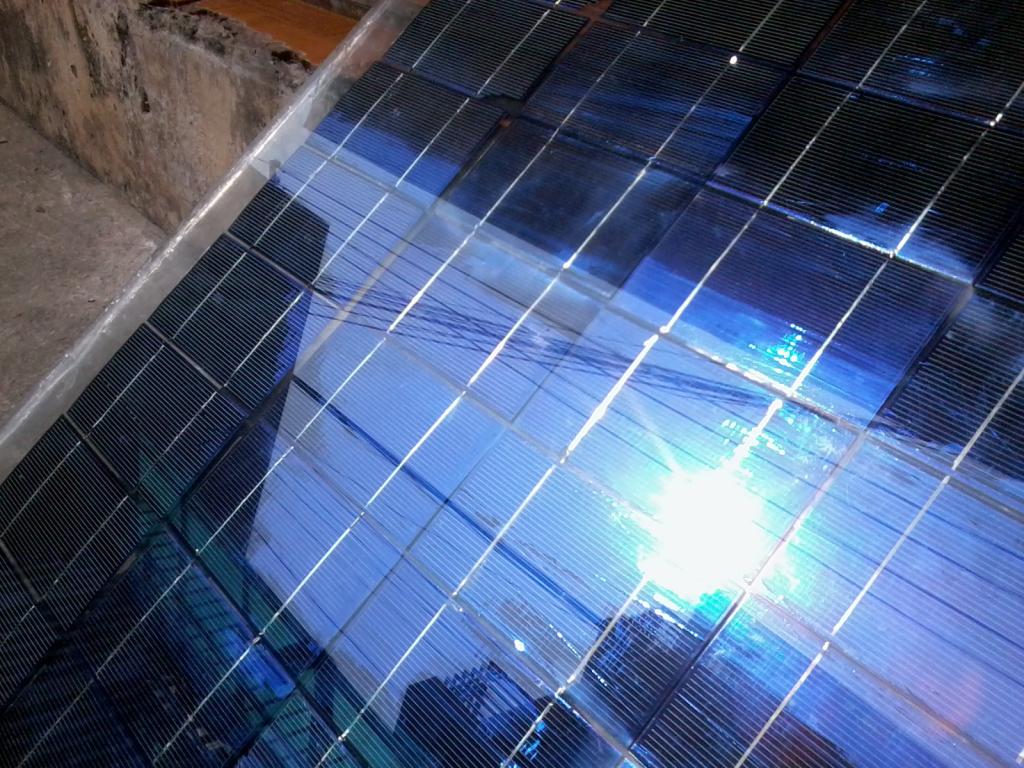

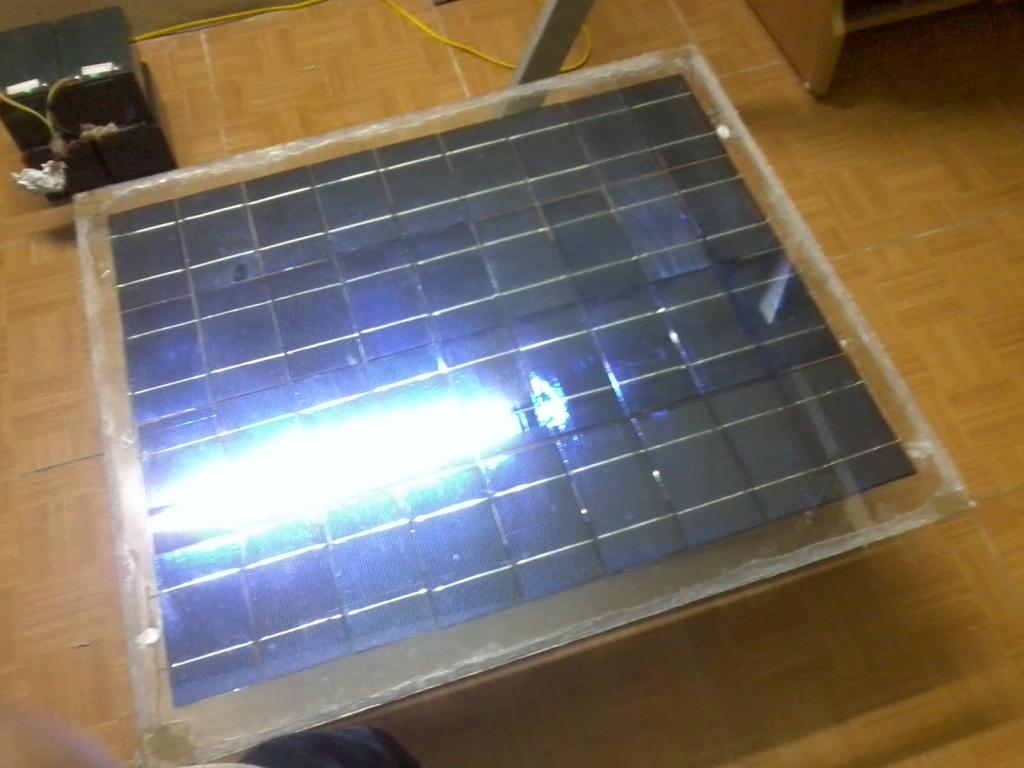

còn đây là file video test thử tấm poly 63w tự diy
Download File: Video0081.mp4 - UpFile.vn
Download File: Video0082.mp4 - UpFile.vn

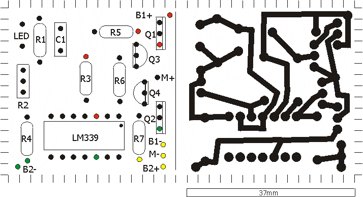

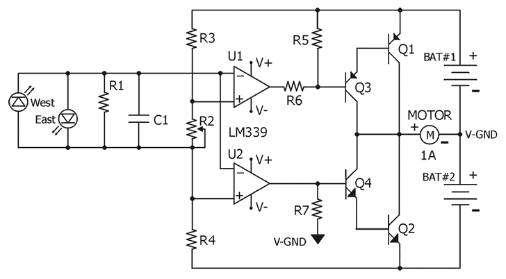

đây là mạch solar tracking.lắp đúng mạch đảm bảo chạy ngay.hiệu xuất cao
thông số linh kiện
U1/U2 - LM339 quad comarator
Q1 - TIP42C Power Transistor
Q2 - TIP41C Power Transistor
Q3 - 2N3906 Transistor
Q4 - 2N3904 Transistor
R1 - 1meg ohm
R2 - 1k ohm trim pot
R3 - 10k ohm
R4 - 10k ohm
R5 - 10k ohm
R6 - 4.7k ohm
R7 - 2.7k ohm
C1 - 10n ceramic capacitor
M - DC motor up to 1amp
LEDs - 5mm 563nm Hi Green Water Clear
ủa? ko có quang trở hả a????Nguyên văn bởi thuan3112 Xem bài viếtđây là mạch solar tracking.lắp đúng mạch đảm bảo chạy ngay.hiệu xuất cao

led thay cho quang trở đó bác à.bác đọc kỹ các bài của em.em có noi lý do tại sao dùng led mà không dùng quang trở đóNguyên văn bởi ty_can Xem bài viếtủa? ko có quang trở hả a????

bác cần mạch quang trở để làm gì dùng led không tốt sao????Nguyên văn bởi ty_can Xem bài viếte đang cần mạch xài quang trở,please help me.@@

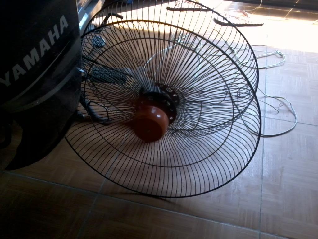

em cũng đang có ý định nhập về bán cho vui.em đang tính đã.chạy invẻte phải qua acquy vì tấm pin của em U gần bằng 20V nối trực tiếp inverter vào báo quá áp ngay.cò trong cái clip chạy quạt là em đấu thẳng từ pin vào quạt luôn vì quạt em dùng moto 12V DC công xuất khoảng 30W nên chạy khá mạnh chẳng kém quạt điện thông thường đâuNguyên văn bởi hoangnam555 Xem bài viếtbác thuận có hay nhập hàng về ko?

bác có thể nói lại lý do tại sao lại dùng được led thay cho quang trở không ạ? em ngại tìm lại các bài của bác quáNguyên văn bởi thuan3112 Xem bài viếtled thay cho quang trở đó bác à.bác đọc kỹ các bài của em.em có noi lý do tại sao dùng led mà không dùng quang trở đó
tại vì dùng khi chiếu sáng led cũng phát ra điện.vì led có góc khá là hẹp khi chiếu sáng phải chiếu thẳng vuông góc với led thì khi đó led mới phát ra nguồn điện cao nhất.lệch góc là led yếu ngay.khi led được chiếu sáng thì sẽ kích dẫn một trong 2 con 390 hoặc 3904 để kích vào 1 trong 2 con tip 41 và 42 khi đó độn cơ sẽ quay.VD con tip 41 mở con 42 đóng thì quay thuận contip 41 đóng con 42 mở thì sẽ quay ngược.nói tóm lại led cho góc hẹp ít bị ảnh hưởng bởi nguồn sáng khác.thì tracking mới chuẩn không bị lệch gócNguyên văn bởi phuong1990 Xem bài viếtbác có thể nói lại lý do tại sao lại dùng được led thay cho quang trở không ạ? em ngại tìm lại các bài của bác quá
