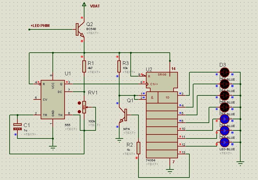

Có bạn nào đã dùng led nháy bán ngoài thị trường này vẫn sử dụng nguồn 220v , gắn thiêm mạch 89501 điều khiển tắt mở 4 scr 406 theo lập trình ? chia sẻ cùng nhau không. Tôi thấy trong các nhà hàng họ làm cái này chạy rất đẹp
Độ mạch đèn nháy
Nguyên văn bởi vuxuanlam Xem bài viếtcho em xin cái sơ đồ mạch dùng 74hc164 đi. bác nói vậy khác nào đánh đố e?
mạch của bạn đây !!
Vọc sĩ, nghiệp dư...
""nguyên lý của mạch : IC 555 tạo dao động 50hz ( mạch này séc nhiều lém ) khi đã có xung 50hz rồi đưa xung đó vào mạch nháy ! trên mạch nháy gồm 2 điện trở ! R 120k nối với con tụ 10 micô đó thay bằng R 680 ôm , nhìn sang bên mạch nháy có 1 R khoảng 2 Mêga ôm , bỏ con đó đi thay vào con R 1K 1 đầu nối với chân chíp 1 đầu còn lại nối vào chân out của 555""
nghe mà không hiểu gì hết
