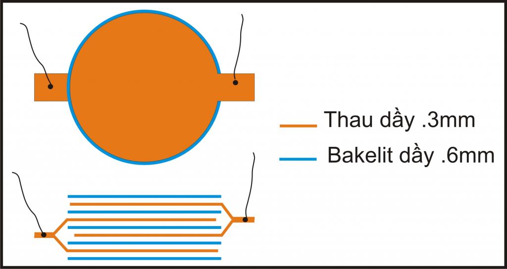

- Thau thông dụng, dầy 0.3mm, cắt tròn d=60mm, 4 miếng (2 miếng cho mổi cực)
- Cách điện bằng 5 màng nhựa cách điện (phim phổi).
- Dán ép chắc bằng keo AB.
-Dán ép chắc vào đáy chậu bằng keo AB.
Như vậy có kết quả tốt không?
(Ví chế tạo thủ công, khó tìm hoàng đồng + keo ABS, nên phải dùng vật tư quanh ta. Chấp nhận tần số hoạt động thấp xuống, dùng rả mạch in chứ không rửa nữ trang) Xin LH cho ý kiến. Thân ái!....

Bạn PToanel nhất quyết phải rung siêu âm mới được sao?
Nếu là tôi thì tôi không dùng siêu âm đâu, vì rã mạch chủ yếu là do phản ứng hóa học Cu đẩ Fe ra khỏi muối..., làm sạch bề mặt là làm cho cân bằng phản ứng dịch chuyển thuận tăng tốc độ p/ư.
Nhưng đề tài này cũng hay, tôi định dùng nó cho mục đích khác (rửa lựu đạn chẳng hạn.). Do đó tôi sẽ giúp bạn phần miếng bakelit, thằng bayby của tôi nó có 1 tấm 1m vuông, để tôi check bề dày xem sao.
Nếu bạn dùng phim, vì sẽ phát sinh nhiệt do hiện tượng phân cực điện môi, khi đưa siêu âm công suất vào không biết có chịu nhiệt được không!
Tham khảo ý kiến mọi người để quyết định vật liệu cho lá kim loại.
Phần keo thì chú ý keo phải chịu nhiệt và không bong tróc do tác động rung....
(thử dùng AB dán lốc máy xem sao!)

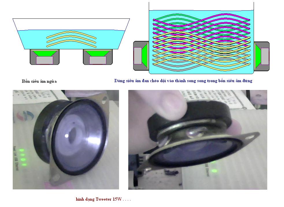

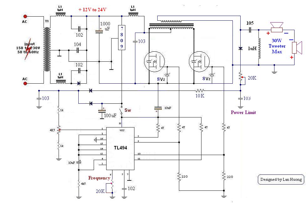

A/. Máy rửa siêu âm :
Trong cơ cấu dùng 2 tweeter (loa treble) ghép nối tiếp nghịch chiều, ghép vào bể và ngăn cách với dung dịch rửa qua một màng nhựa dẻo (hay cao su săm xe đạp, dày 0,5 mmm --> 1mm). Xung siêu âm xuyên qua màng nhựa dẻo lan toả vào dung dịch rửa và tác động lên vật thể.
Bể dùng chấn tử siêu âm đặt ngửa tác dụng rất hạn chế, năng lượng cơ học khoảng 1/2 --> 3/4 bể có chấn tử đặt ngang.
Mạch điện dùng PWM TL494, điều tiết tần số + công suất và có giới hạn công suất (điều tiết độ rộng xung tối đa). Ngõ ra dùng IRF540 với biến áp xung 20 x 20 x 10 ; sơ cấp dây 0,5 mm x 40 vòng x 2 ; thứ cấp dây 0,9 x 12 vòng ; sai số cho phép 20%.
Máy có thể sử dụng tốt với mọi loại vật liệu cứng mềm, từ vải sợi, cao su đến ngọc trai, đá quí ...

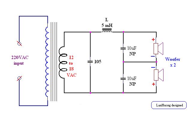

B/. Máy rửa âm tần:
Dùng tần số 50 Hz với loa bass, nguồn âm 12V/ 5A / 50 Hz trực tiếp với bộ lọc. Mạch dễ thực hiện với công suất tuỳ ý, được sử dụng nhiều trong công nghiệp nữ trang đá quí, ngọc trai v.v...
Máy có tác dụng mạnh với các vật cứng, nhưng kém hơn với vật mềm, chất bẩn dầu mỡ. Nếu dùng cho rà mạch in có thể tác dụng ngang bằng với dùng siêu âm do cấu tạo vật chất cho phép tác dụng giống nhau. Cách chế tạo cũng tương tự.

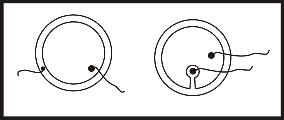

Lan Hương ơi. trước đây mình đã sửa mạch này cho khách hàng rồi. Cấu tạo của loa áp điện đó gồm 5 miếng phíp dày khoảng 6mm đường kính 50mm và 4 miếng thau hình vành khăn dày khoảng 0,3 mm nằm xen kẻ với các miếng phíp trên và có cựa để hàn dây điện. 4 miếng thau này được nối xen kẻ nhau tạo thành nhóm hai bản cực. tất cả được bắt chặt vào một nền bằng 2 bulong đối diện nhau. Điện áp đạt vào loa này khá cao khoảng hơn 300V có tần số thì mình không đo nhưng qua lỏi ferit của nó mình đoán tần số dao động của nó khoảng gần 20KZ. Công suất của nó khoảng trên 100W lận. Hiệu quả của nó rất cao so với các mạch run khác. Rất tiếc là lâu quá mình làm mất sơ đồ rồi. Khi nào có dịp lục lại mình sẽ post lên cho các bạn cùng nghiên cứu. Nếu có gì sai xin Lan Hương chỉ dẫn thêm.Nguyên văn bởi lanhuong Xem bài viếtMạch điện và phương pháp chế tạo máy rửa mà Lan Hương đưa ra dưới đây đã được dùng nhiều tại Đồng Xăm (phố Nhiêu Tâm, P5, Q5, TP HCM).

Cái nằm giữa các cực tiếp điện bằng hợp kim đồng của cái piezo electronic đó không phải là phíp bình thường mà là một loại gốm thấp nhiệt đặc biệt có hệ số từ giảo lớn. Chúng hợp thành một hệ rung siêu âm mà ta vẫn gọi là loa gốm áp điện.Nguyên văn bởi quanghien54 Xem bài viếtLan Hương ơi. trước đây mình đã sửa mạch này cho khách hàng rồi. Cấu tạo của loa áp điện đó gồm 5 miếng phíp dày khoảng 6mm đường kính 50mm và 4 miếng thau hình vành khăn dày khoảng 0,3 mm nằm xen kẻ với các miếng phíp trên và có cựa để hàn dây điện. 4 miếng thau này được nối xen kẻ nhau tạo thành nhóm hai bản cực. tất cả được bắt chặt vào một nền bằng 2 bulong đối diện nhau. Điện áp đạt vào loa này khá cao khoảng hơn 300V có tần số thì mình không đo nhưng qua lỏi ferit của nó mình đoán tần số dao động của nó khoảng gần 20KZ. Công suất của nó khoảng trên 100W lận. Hiệu quả của nó rất cao so với các mạch run khác. Rất tiếc là lâu quá mình làm mất sơ đồ rồi. Khi nào có dịp lục lại mình sẽ post lên cho các bạn cùng nghiên cứu. Nếu có gì sai xin Lan Hương chỉ dẫn thêm.
Từ giảo là khả năng biến đổi thể tích theo điện từ trường xuyên qua vật chất ấy. Phíp (hay bakelite) không có khả năng từ giảo như thế nên không làm loa áp điện được anh ạ.Nguyên văn bởi lanhuongCấu tạo của nó là những phiến hợp kim hoàng đồng (đồng 65% + thiếc 30% và các "chất lạ" 5%) ghép bằng ABS (Alluminium Butadien Styrene - một chất liệu gốm thấp nhiệt).
Đặc tính từ giảo của ABS khá lớn đặc hiệu với siêu âm tần thấp (25 KHz --> 115 KHz) nên thường được dùng chế tạo các chấn tử cho máy rửa (đánh, tán, khuấy trộn) siêu âm, máy đầm nén siêu âm, khoan cắt siêu âm v.v...
Thí nghiệm giản đơn là lấy nhiều tấn mạch hai mặt ghép lại, dán nén thế nào đó rồi cho điện xoay chiều siêu âm vào sẽ thấy nó không đáp ứng gì cả dù chất liệu nói chung là gần như mình nghĩ.

1/. Loại dùng 2 chấn tử có hiệu suất rất cao do hiệu ứng kéo đẩy cơ học, nhưng nó đòi hỏi xung dương và âm có tổng năng lượng bằng nhau. Kích Fet đơn thì chỉ dùng cho loại 1 chấn tử, Lan Hương viết bài nói trên còn có mục đich giới thiệu phương pháp lợi dụng kéo đẩy cơ học nữa anh ạ.Nguyên văn bởi mrgiang99 Xem bài viếtMình có 1 thắc mắc gồm 2 ý:
1/ Rung siêu âm: sao không dùng 555 kích fet cho đơn giản?
