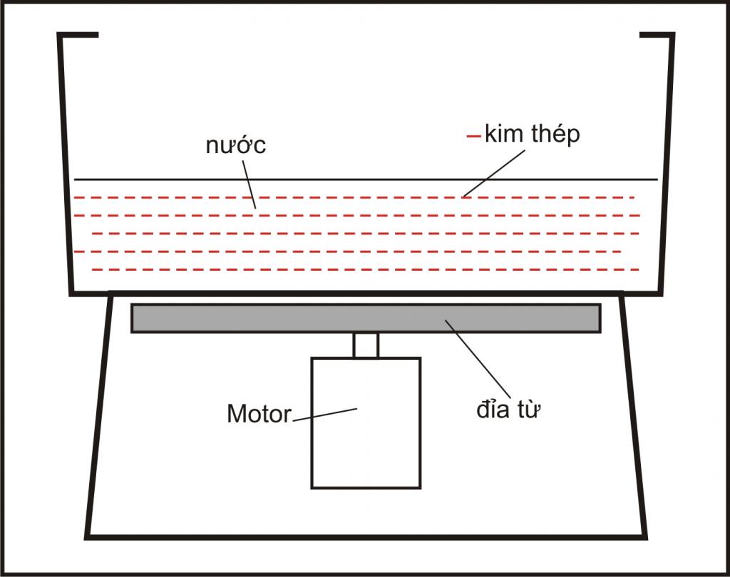

Sáng tạo....
Mrgiang thân mến!
Trở lại công đoạn rả mạch in, nếu an phận với phương cách khuấy trộn, thủy lưu toàn bộ, mình cũng có một giải pháp kha khá sáng tạo, không cần can thiệp trực tiếp vào chậu dung dịch, lại dể làm.
Cũng là công cụ trong nghề nữ trang, có máy dánh bóng, mà mình từng sửa. nó giống hệt máy rửa siêu âm, nhưng dưới đáy lại là một motor quay 1 dỉa nam châm VC. Trong chậu người ta cho nước và 1 gói kim thép nhỏ xíu như tóc bác Văn bị phụ nữ cắt vụng, thế là xong, đưa nữ trang vào> đóng điện> sáng bóng.
Trong dung dich f3, có phân tử sắt, có lẻ sẽ làm nước thủy lưu toàn bộ được, nếu không thì thả thêm vào vài hòn bi sắt bọc nhựa (bi trong con chuột bàn phím) .
mình gởi hình mô tả để các bạn tham khảo chứ mình thì chưa làm. Thân ái!....
(nhắn với bác Văn, Vụng có nghỉa là vụng trộm chứ không phải vụn nát đâu nhé!.....)
Có lẽ ptoanel mô tả thiết bị hay được gọi là "Máy khuấy từ"
