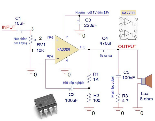

Có TDA 2822 đây!!! Thấy hay thì thank nha >.<Nguyên văn bởi minhvo Xem bài viếtSao ko thấy nhắc đến IC TDA2822M nhỉ. dùng IC đó lắp mạch audio công suất <= 2W rất đơn giản, stereo hay mono đều được.
vào đây http://secret-secret90.blogspot.com/

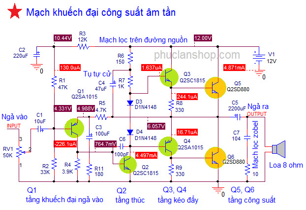

có ai biết giá trị Q3, Q4 là bao nhiêu ko????chỉ giúp bạn ấy với!!!!Nguyên văn bởi nhokliv Xem bài viếtcho minh hoi su dung mach khuech dai nhu the nao? (gan no vao loa ntn?)
[ATTACH=CONFIG]42488[/ATTACH]
cai mach nay cua em cap nguon 20mv ntn?Last edited by thanhhaudt33; 03-04-2012, 17:43.Bùi Thành Hậu

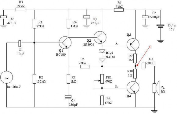

cam anh nhieu. nhung e dang lam do an theo mach tren. bay gio doi mach khong duoc nua. mong anh chi cho em nhieu hon ve mach ma em da dua len. no co gi sai vay anh? nguon xaoy chieu 20mV cap tu dau? ntn?Nguyên văn bởi thanhhaudt33 Xem bài viếtnếu bạn cần thì có thể làm mạch này[ATTACH=CONFIG]42491[/ATTACH]! mình làm rồi, chạy tốt!Chúc thành công!!!
20mV là tín hiệu âm thanh(audio) đưa vào mạch đấy bạn ạ!!!Nguyên văn bởi nhokliv Xem bài viếtcam anh nhieu. nhung e dang lam do an theo mach tren. bay gio doi mach khong duoc nua. mong anh chi cho em nhieu hon ve mach ma em da dua len. no co gi sai vay anh? nguon xaoy chieu 20mV cap tu dau? ntn?Bùi Thành Hậu

đây là bài phân tích cụ thể :http://lqv77.com/2009/05/27/mach-khuyech-dai-bjt/
(bạn làm thành công thì báo cho mình biết với nha!!! mình cũng chỉ nhìn thoáng qua thôi chứ chưa dám làm!!!thanks)Bùi Thành Hậu

co cai bai cua a lqv77 moi dam lam do an day chu. hj. a co the lam jup e layout mach nay dk k?Nguyên văn bởi thanhhaudt33 Xem bài viếtđây là bài phân tích cụ thể :Phân tích mạch khuyếch đại âm thanh cơ bản dùng BJT | Lê Quang Vinh – lqv77
Cậu chịu khó vẽ mạch in đi! chuyện nhỏ đó mà làm ko được thì còn làm được gì nào?Nguyên văn bởi nhokliv Xem bài viếtco cai bai cua a lqv77 moi dam lam do an day chu. hj. a co the lam jup e layout mach nay dk k?Bùi Thành Hậu

cái 20mV ấy không phải nguồn mà là tín hiệu vào cần khuếch đại.Nguyên văn bởi nhokliv Xem bài viếtcho minh hoi su dung mach khuech dai nhu the nao? (gan no vao loa ntn?)
