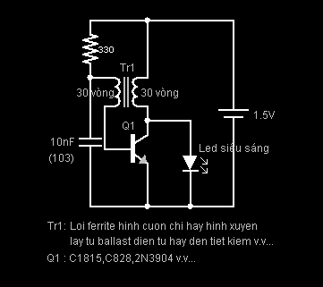

mình có thể thay lõi ferit bằng lõi chì được ko nhỉ
Mạch kích từ PIN 1.5 vôn thắp LED siêu sáng

Lõi chì, không thay cho ferit được. À mà cứ thử xem sao. Nhỡ đâu đượcNguyên văn bởi duyanh Xem bài viếtmình có thể thay lõi ferit bằng lõi chì được ko nhỉ

Uhm... mạch này mình thấy dễ chạy lắm mà. Mình thấy nối tiếp 2 cục pin tiểu 1.5V loại pin AA thành 3V là thấy đủ sức sáng 1 led siêu sáng ko cần mạch kích. Lôi chì mình thử thì ko dc. Mà ko hẳn lõi ferrite nào nó cũng chạy vì theo mình thấy tùy khoảng tần số làm việc mà tỉ lệ sắt ferrite của các lõi cũng khác nhau. Theo anh Vũ Thảo Nguyên nói rồi dùng lõi ferrite xuyến tròn hoặc hình cuộn chỉ là chạy thôi. Ko chạy thì thử đảo lại 2 đầu cuộn dây flyback cái cuộn mà nối với cái điện trở 1k đó sau này thì giảm xuống 220 Ohm để nâng độ sángLast edited by joey; 05-03-2008, 17:42.

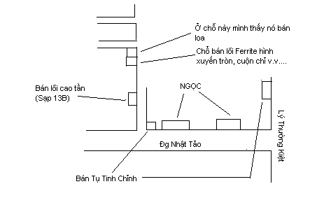

Àh nói thêm là lõi đó bạn có thể lấy từ mấy cái bóng đèn tiết kiệm (đèn compact) hoặc tăng phô điện tử bạn thấy nó là cái lõi hình tròn có quấn các cuộn dây chừng 4,5 vòng gì đó. Còn nếu ko tận dụng dc ? Ở TPHCM ? ra Nhật Tảo theo sơ đồ này, ở chỗ đó nó bán lõi ferrite hình xuyến, cuộn chỉ, lõi biến áp xung đầy rẫy luôn.
Đúng là 2 pin tiểu 1.5V cũng sáng được LED này. Nhung khi mỗi pin SDD giảm còn 1.3V thì LED nhịn. Trong khi đó dùng bộ kích này thì 1 pin, ngay cả khi SDD giảm còn 1V LED vẫn sángNguyên văn bởi joey Xem bài viếtUhm... mạch này mình thấy dễ chạy lắm mà. Mình thấy nối tiếp 2 cục pin tiểu 1.5V loại pin AA thành 3V là thấy đủ sức sáng 1 led siêu sáng ko cần mạch kích. Lôi chì mình thử thì ko dc. Mà ko hẳn lõi ferrite nào nó cũng chạy vì theo mình thấy tùy khoảng tần số làm việc mà tỉ lệ sắt ferrite của các lõi cũng khác nhau. Theo anh Vũ Thảo Nguyên nói rồi dùng lõi ferrite xuyến tròn hoặc hình cuộn chỉ là chạy thôi. Ko chạy thì thử đảo lại 2 đầu cuộn dây flyback cái cuộn mà nối với cái điện trở 1k đó sau này thì giảm xuống 220 Ohm để nâng độ sáng

Chào bạn duyanh, cái số vòng dây, cho tời bây giờ mình đã tham khảo nhiều trên mạng thì cũng chưa thấy có công thức tình số vòng dây cụ thể cho mạch này cả. Cái số vòng dây ấy có lẽ là dựa vào kinh nghiệm bạn ah. Nếu bạn tìm trên mạng sẽ có nhiều mạch với nhiều số vòng dây khác nhau ! Thường thì lõi có đường kính lớn hơn thì giảm bớt số vòng lại. Nhưng bạn cứ quấn 20 vòng trên lõi 0.5mm ko sao cả ! Mạch vẫn chạy dc.
Theo 1 Trang web mình tham khảo dc trên mạng:
http://www.talkingelectronics.com/pr...rcuits-P1.html
Ok thì từ mạch phát của bác Vũ Thảo Nguyên mình thêm 1 tụ 10nF theo trang web trên thì mạch sẽ dc cải thiện hơn đấy ! (Led sáng hơn dc chút)
