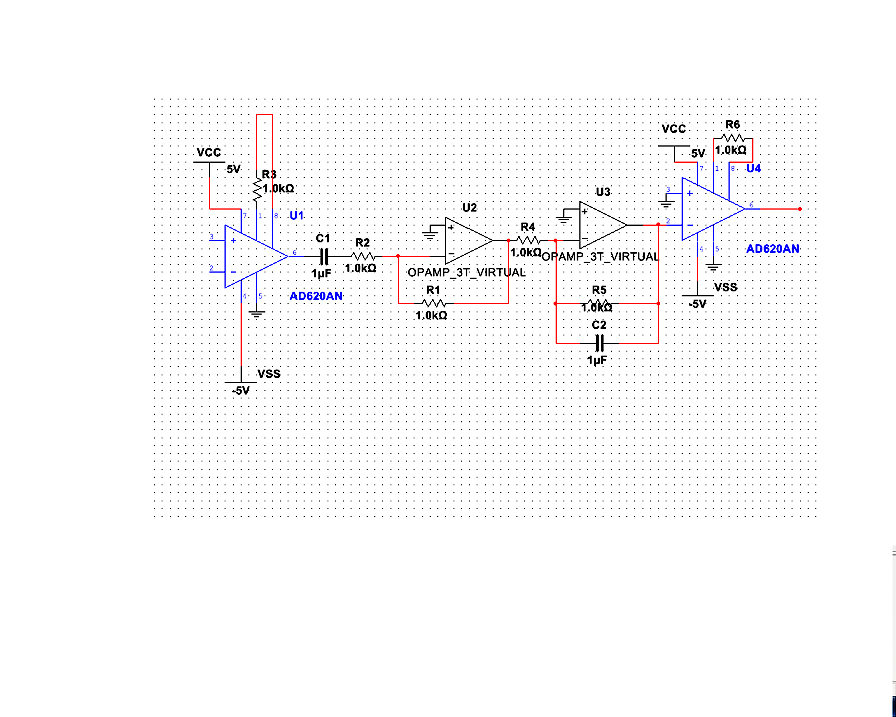

Giúp em cái mạch ECG....
Em đang là sinh viên năm 2, cũng chưa học về ECG được nhiều, hoàn toàn là do tự tìm hiểu qua mạng. Bên trên là mạch khuếch đại em design.Nguyên văn bởi icd2 Xem bài viếtBạn gọi số đt 0973553944. Mình ở HN. Nếu bạn ở HN có thể call cho mềnh. Thanks và hi vọng được trao đổi về ECG.
Em biết là vẫn còn một số điểm còn sai, như giá trị điện trở vào AD620, giá trị diện trở và tụ trên mạch lọc(để triệt tần số 50Hz thì phải). em nghĩ các thông số của mạch đơn giản này chưa thực sự chuẩn, nên nhờ anh cho em chút lời khuyên và hướng dẫn.

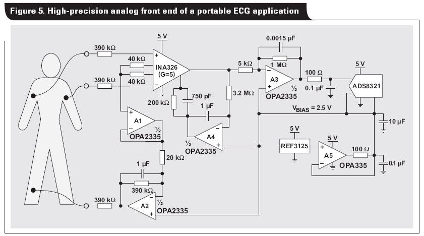

Bạn có thể tham khảo thêm mạch này :
[IMG]ECG.jpg[/IMG]
link : http://forum.allaboutcircuits.com/sh...ad.php?t=67594|
Con này Thầy em mua cho ah, em cũng ko hỏi mua ở đâu.Nguyên văn bởi thanh_nhan93 Xem bài viếtKhông biết bạn mua con AD620 này ở chỗ nào? mình kiếm mãi mà không ra, giá con này cũng đắt thì phải.

thanks!!!! giúp e đi.
