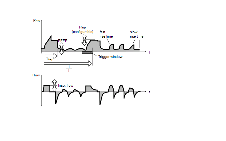

có ai đó đọc hiểu được biểu đồ này không
đây là mode SIMV

Thông khí bắt buộc ngắt quãng đồng bộ (synchronized intermittent mandatory ventilation = SIMV)
Tương tự mode A/C nhưng máy thở chỉ cung cấp Vt ở F cài đặt, mức trigger (sensitivity) cài đặt (đối với máy thở thể tích) hoặc PIP ở mức áp lực cài đặt (máy thở áp lực).
- Chỉ định:
+ BN có thở tự nhiên nhưng cơ hô hấp không thực hiện được toàn bộ công thở hoặc cần thở máy hỗ trợ để duy trì PaCO2 bình thường. SIMV có thể dùng như mode thở chính ở các BN này.
+ Cai máy thở
- Ưu điểm: ít gây kiềm hô hấp, teo cơ hô hấp, rối loạn huyết động hơn so với mode A/C. Là mode thở chủ yếu dùng để cai máy thở.
- Bất lợi: tăng công thở. Giải quyết bằng cách dùng máy có trigger dòng hoặc kết hợp với thông khí hỗ trợ áp lực (PSV).
