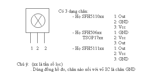

Em dùng 1 IC555 chạy ở 38 KHz để mã hóa mã truyền đi bằng 1 con phát hồng ngoại. Rồi thu bằng 1 con thu 3 chân.giao tiếp với 8951.
Không biết con thu hồng ngoai 3 chân đó thì bình thường các chân in-out như thế nào nũa ! Ai có biết ko vậy ?

Đây là hình ảnh chân IC thu. Mình ra chợ hỏi tên linh kiện họ bảo chẳng biết, đem về đo như chú thích là ra thôiNguyên văn bởi lttet Xem bài viếtC
Bạn ra cửa hàng cứ bảo con phát hồng ngoại là họ đưa thôi. Nó trông y hệt diod phát ánh sáng trắng và con thu hồng ngoại màu trắng ----> kẻo nhầm. Mình mua lâu rồi không nhớ giá, chỉ vài trăm đồng/1 con thôi.Nguyên văn bởi [Btaduc[/B]

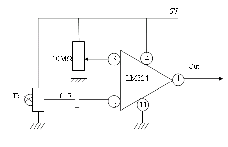

Mình tìm ko thấy, vẽ lại vậy nhé.
Tương tự mạch thu 555, bạn có thể thêm tụ vào chân out của IC thu để kéo dài đáp ứng. Hoặc thay con IC 3 chân bằng con thu 2 chân vào tụ 10MF (chân còn lại có thể mắc lên Vcc, hoặc xuống mass tùy yêu cầu của bạn). Biến trở 10MOhm để chỉnh ngưỡng chuyển trạng thái đầu ra. Còn đầu ra thì bạn tự quyết. Đây là 1/4 con LM324, các phần còn lại của nó bạn lắp tương tự thôi.
À! Còn mạch phát , nói thật mình vẫn chưa thành công, nên hiện nay mình toàn mua cái remote TQ ở chợ trời, mới toanh cũng chỉ 15 ngàn thôi, cắt bỏ phần bàn phím ra, đấu lại 1 tý, mạch chỉ bằng 2 đốt ngón út thôi, rất tiện và kín đáo cho lắp ở trong tường. Mình cũng đang đề nghị các đàn anh chỉ vẽ, nhưng có lẽ "vấn đề nhỏ" quá lên các bác ấy chẳng thèm màng. Một số mạch post ở diễn đàn cũng như mạch mình làm, nên hơi thất vọng.

bạn ơi cho tôi hỏi nếu tôi muốn điều khiển một rơle thì mắc đầu ra như thế nào vậy và con biến trở 10M nữa tớ tìm mua mãi ko có giúp tớ nhéNguyên văn bởi thinh07 Xem bài viếtMình tìm ko thấy, vẽ lại vậy nhé.

Mình xin lỗi vì trả lời taduc muộn quá nhé, vì không hiểu sao dạo này chức năng báo có tin nhắn của diễn đàn ko gửi về mail của mình, nên mình ko biết.Nguyên văn bởi taduc Xem bài viếtbạn ơi cho tôi hỏi nếu tôi muốn điều khiển một rơle thì mắc đầu ra như thế nào vậy và con biến trở 10M nữa tớ tìm mua mãi ko có giúp tớ nhé
Để dùng rơle ở đầu ra: nếu bạn dùng điện áp thấp để cấp cho rơle thì bạn có thể dùng 1 sơ con: c828, c458, a42, a564.... để đóng mở rơle (cách đấu bạn biết rồi chứ?), chú ý là bạn đấu song song 1 điốt với rơle và ngược nguồn để bảo vệ transistor. Nếu bạn dùng tải có điện áp cao thì dùng triăc để đóng mở tải, đồng thời dùng opto để cách ly phần điều khiển (mạch mình post ở mục điều khiển hồng ngoại, hình như trang 6 hay sao ấy, bạn tìm dùm mình nhé, ko thấy thì bạn mail cho mình để mình vẽ lại cho, mình đang ôn thi mà). còn con biến trở 10Mohm mình nghĩ dễ mua mà (mình hay mua ở số 7 Hàn Thuyên HN), bạn mua loại biến trở nhựa vuông, trên có 1 vít tinh chỉnh ấy.

Các bác cho em hỏi cái mạch thu hồng ngoại bằng LM324 của bác thinh07 có ổn không vậy?
Em đã lắp mạch đó trên board thử nhưng mà không được. Em không hiểu con IC này nó bị điên rồi hay sao mà chỉ mới cấp nguồn thì các chân output đã nhảy lên mức cao???????
