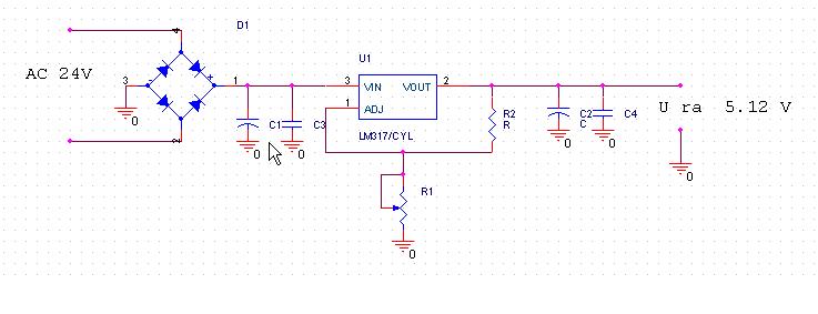

Tớ lắp một cái mạch lấy điện áp cho phần ADC của AVR. Tớ dùng LM317. Lắp mạch như trong datasheet. Nhưng khi đưa kiểm tra điện áp thì thấy điện áp ra không ổn lắm. ví dụ nó cử nhẩy lúc thì 5.12, 5.14, 5.13, 5.10,5.12 .... Liệu có cách nào để nó ổn định không?. Giúp tớ với.

Trời ạ, nút hold là để đồng hồ dừng hiển thị kết quả đo tại thời điểm hold chớ bộ để dòng điện dừng rung động sao ?
Thế này, điện áp ở ngã ra có một dao động nào thì mạch voltage reference lập tức điều chỉnh nghịch biến. Mẫu điện áp so sánh để điều chỉnh là V out vì ngã ra trực tiếp đưa vào ngã (-) của Op - amp nội mạch IC.
Do mạch voltage reference tác động đến ngã in (+) nên hệ số điều động là rất lớn và có thể có dao động tự kích, cần phải làm trễ nó một chút bằng cách đấu song song với R2 một điện dung Cadj = 0,1 --> 1 MF.
Điện áp output sẽ ổn ngay.
ủa lạ nhỉ, mình cũng sử dụng cách của bạn nhưng điện áp ổn định lắm mà!mà bạn có phải đo bằng đồng hồ số không,đồng hồ số mà không tốt đôi khi đo là bị hiện tượng nhảy số đấy.Bạn só đồng hồ kim thì thử đo lại đi xem có thay đi gì khôngNguyên văn bởi hocAVR Xem bài viếtTớ lắp một cái mạch lấy điện áp cho phần ADC của AVR. Tớ dùng LM317. Lắp mạch như trong datasheet. Nhưng khi đưa kiểm tra điện áp thì thấy điện áp ra không ổn lắm. ví dụ nó cử nhẩy lúc thì 5.12, 5.14, 5.13, 5.10,5.12 .... Liệu có cách nào để nó ổn định không?. Giúp tớ với.
