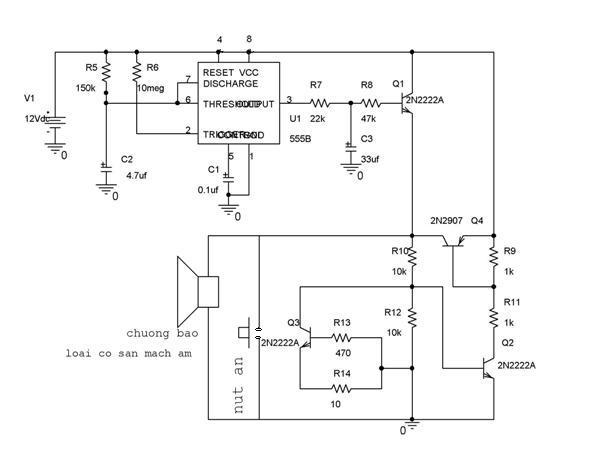

the nay la xong roi ha cac bac
khóa số + báo động
Aoxanh125 ơi mình dang làm đồ án về vấn đề này bạn có thể gửi cho mình sơ đồ khối và nguyên lí hoạt động được không?Cảm ơn bạn trước nha, mong bạn giúp đỡ cho

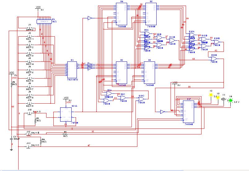

đây chỉ là mạch lý thuyết thôi (thời còn học số, giờ đã học vi điều khiển rồi thì mạch đơn giản hơn nhiều) tại mình chưa là ra mạch chỉ thiết kế và để đấy thôi bạn xem thử là chỉ sử a 1 tí là được (trong mô phổng thì OK rồi nhưng ở thực tế thì 1 vài thôi số sẽ thay đổi)
E là enter
S là đặt code
C xóa
mạch mình khởi tạo nó có mã là 00, ban phải nhập mã vào là 00 để tiến hành việt đổi mã,
được nhập sai 2 lần đến lần 3 coi như "xong" ko nhập được mã nữa.

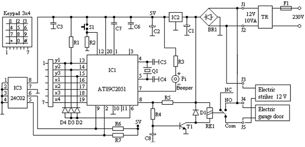

mạch của bạn mật khẩu chỉ 2 số thôi.mình tìm được mạch này các bạn xem thử.mật khẩu mặc định là 1234.để đổi mật khẩu nhấn *mật khẩu cũ#mật khẩu mới#.mình đang làm bài tập lớn để nộp cho thầy.mà chưa làm lần nào nên không biết trình bày thế nào...mà thầy yêu cầu những 20 trang.lấy đâu ra chữ mà nhiều thế..híc hic.mạch này kết hợp với mạch báo đọng của áo xanh thì chắc ổnNguyên văn bởi anh_tran Xem bài viếtđây chỉ là mạch lý thuyết thôi (thời còn học số, giờ đã học vi điều khiển rồi thì mạch đơn giản hơn nhiều) tại mình chưa là ra mạch chỉ thiết kế và để đấy thôi bạn xem thử là chỉ sử a 1 tí là được (trong mô phổng thì OK rồi nhưng ở thực tế thì 1 vài thôi số sẽ thay đổi)
E là enter
S là đặt code
C xóa
được nhập sai 2 lần đến lần 3 coi như "xong" ko nhập được mã nữa.Last edited by vuabaccuc; 30-03-2008, 10:17.
Bạn dùng role để điều khiển cấp nguồn cho cái khoá này ,chứ tự chế phần cơ khí phức tạp lắmNguyên văn bởi duongpetit Xem bài viếtcác bác cho em hỏi 1 tý:mạch thi em đã hoàn thành rồi.nhưng em không biêt role (cuộn hút) đế làm chốt cữa như thế nào cá.role thì làm sao có chốt?muôn lam chốt thì chế tạo như thế nào?cần mua những gì vậy?
