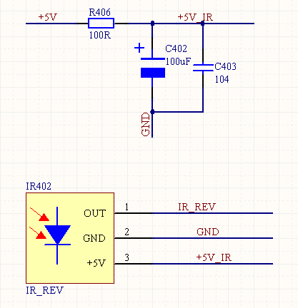

Mình đang làm mạch báo trôm,mình dùng 555 để chế xung 38khz cho con led phát hồng ngoại phát xa hơn,phần thu mình dùng mắt thu 3 chân qua 1 transistor và tụ để tách sóng mang, mình muốn là khi con led phát bi che ,tín hiếu đầu ra của bộ phận thu hồng ngoại sẽ chuyển từ cáo xuồng thấp kích chân của IC89C51, nhưng mình đễ khoảng cách gần thì còn được nhưng cỡ 2m là ko được ,trong khi với sóng 38khz nó phải phát xa chục m, mình đã thử bò cái transisor đi, nhưng vẫn thế .Mình đưa sơ đồ cho các bạn xem thử nhé, mình nghĩ có thể lỗi nằm ở board mạch ,mình xin ý kiến các bạn nếu đúng thì mình sẽ làm mạch in cho chắc ăn!!!
mạch chống trộm ,cho mình lời khuyên
Bạn không cần dùng con transistor Q1 đâu. Đưa trực tiếp Vout của mắt nhận vào VĐK cũng được, nhớ kéo trở kéo 10K lên VCC cho chân Vout của mắt thu nhé. Chân nguồn Vs của mắt thu cần được lọc nguồn qua trở 100R và tụ khoảng 100uF để chống nhiễu.n

tụ đó có giá trị là 104p tụ gốm mà thêm vào để lọc thôiNguyên văn bởi trungBK Xem bài viếtcho mình hỏi cái con tụ C403 có giá trị bao nhiêu và thêm vào đó làm gì vậy??
Nếu như sơ đồ của bạn thì,khi mắt thu hồng ngoại bị che thì vout của nó sẽ về mức thâp đúng ko?, còn ko thì lên mức cao
