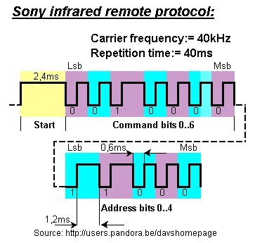

tiếp sau xung START thiế bị sẽ tiếp tục phát chuỗi bit của tín hiệu điều khiển. Đối với điều khiển SONY thì chuỗi bit thiết bị phát là 12 bit trong đó có 7 bit để mã hóa nút bấm, 5 bit để mã hóa thiết bị điều khiển. Do có sự phận chia như trên cho nên cùng chung thiết bị SONY nhưng mã của TV khác với mã của VCD, DVD... do có sự khác nhau về mã của nút bấm và thiết bị. ví dụ cụ thể bạn bấm cùng phím số 1 trên TV khác với số 1 trên VCD phần khác nhau là do có mã thiết bị (5 bit cuối)
Từ hình trên ta cũng thấy rõ là để giải mã bit 0 và bit 1 cũng không khó khăn đúng không các bạn. ĐỐi với xung 0 thì có độ rộng của xung là 600us và xung 1 có độ rộng là 1200us. Chúng ta phải dựa vào các yếu tố này để giải mã ra tín hiệu 0 và 1.
Theo tôi các bạn tốt nhất là sử dụng sườn lên của tín hiệu để kiểm tra bit 0 và 1. Khi có tín hiệu chuyển trạng thái từ trạng thái 0- 1 bạn delay (trễ) từ 700 đến 1000 us nếu sau đó đọc trạng thái của cảm biến. nếu trạng thái là cao (5V) thì bít đó là bit 1. trạng thái là thấp (0v) thì bít đó là bit 0; Sau khi ta đã giải mã được 12 bit rồi thì việc gán nút với thiết bị không còn là vấn đề khó nữa.
