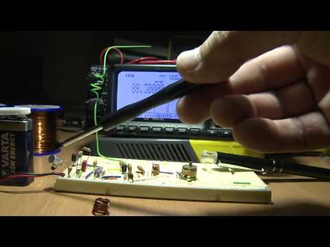

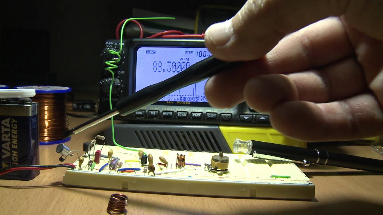

Còn đây là cách mà người ta làm xong và hiệu chỉnh có mạch lun nhưng hơi to:

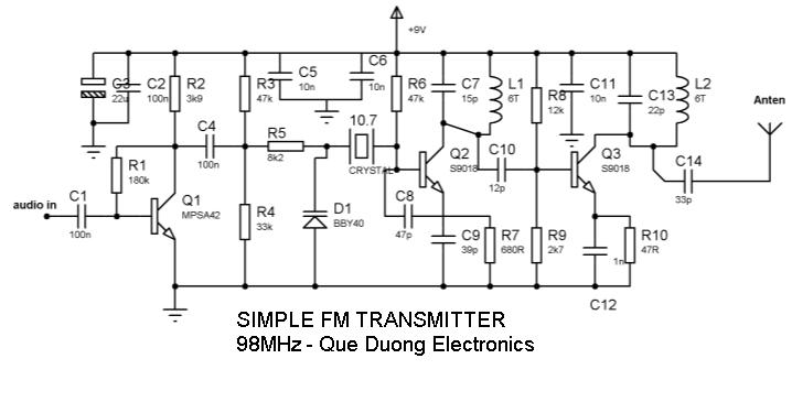

Chơi cái này thử đi, lắp ráp, cân chỉnh tốt thì chất lượng cũng rất khá.Module RF chuyên dụng điều khiển, truyền dữ liệu, thiết kế đề tài, dự án điện tử - chuyển giao công nghệ... ĐT: 0904964977 - email: dientuqueduong@yahoo.com
Thay bằng led được nhưng không tốt bằng đi ốt biến dung, thạch anh có thể dùng loại 3 chân ( giữa nối gnd ) nếu không dùng loại 30Mhz sẽ phát ở 90MhzModule RF chuyên dụng điều khiển, truyền dữ liệu, thiết kế đề tài, dự án điện tử - chuyển giao công nghệ... ĐT: 0904964977 - email: dientuqueduong@yahoo.com
cảm ơn anh trên diễn đàn e có tìm được mấy mạch phát FM của chị lanhuong trong đó có 1 mạch dùng diode biến dung,ceramic filter 10.7 và IC 4069 và 1 mạch dùng thạch anh 20 Mhz và IC 4001 nhưng e có đọc được 1 bài viết a nói là mạch dùng IC 4001 chạy không tốt lắm e đang định ráp nó nhưng hơi hoang mang,hỏi chị lanhuong thì không được hình như chị ấy không tham gia diễn đàn nữa thì phải chứ diode biến dung chỗ e tìm khó quá
Đi ốt biến dung khác hẳn 1n4001 ( chỉ là con đi ốt nắn dòng bình thường ) mỗi loại có nhiệm vụ khác nhau .... không có chó thì mới bắt mèo ăn C... có cái gì phải hoang mang ??? Linh kiện giờ sẵn, không mua được ở vn thì mua từ mỹ về dùng, không có đồ mới thì sài đồ cũ ( lấy từ hộp kênh, thiết bị cao tần, bộ đàm, tivi cũ ...v.v ), có khó gì đâu .... đi ốt biến dung bb814 có bán ở Hoàng Phát ... bỏ ra vài chục nghìn mua vài chục con làm vài chục cái mạch fm treo quanh nhà.Linh kien dien tu Hoà ng Phát | Linh kiá»n Äiá»n tá» hoà ng phát | lkdt | LINH KIá»N ÄIá»N TỬ HOÃNG PHÃT linh kiá»n Äiá»n tá» hoà ng phát | Äiá»n tá» hoà ng phát | dien tu hoang phat | LINH KIEN DIEN TU HOANG PHAT Cung cấp linh kiá»n Äiá»n tá» tại Hà ná»i | Chuyên cung cấp linh kiá»n Äiá»n tá» chuyên dụng Cung cấp Linh kiá»n Äiá»n tá» trên toà n quá»c | Linh kiá»n Äiá»n tá» cÆ¡ bản Transistor - Mosfet công suất - IC chuyên dụng - IC logic há» 74 và há» 40 - IC khuyếch Äại thuáºt toán - SCR - Triac - ThyristorModule RF chuyên dụng điều khiển, truyền dữ liệu, thiết kế đề tài, dự án điện tử - chuyển giao công nghệ... ĐT: 0904964977 - email: dientuqueduong@yahoo.com
Tôi làm thì chạy tốt... còn cậu làm thì phải phụ thuộc vào tay nghề của cậu và đám linh kiện cậu có ... chứ hỏi tôi tôi đâu dám đảm bảo cậu làm sẽ chạy tốt !!!Nguyên văn bởi toandientu Xem bài viếtvậy là 2 cái mạch kia chạy tốt hết hả a ?Module RF chuyên dụng điều khiển, truyền dữ liệu, thiết kế đề tài, dự án điện tử - chuyển giao công nghệ... ĐT: 0904964977 - email: dientuqueduong@yahoo.com
