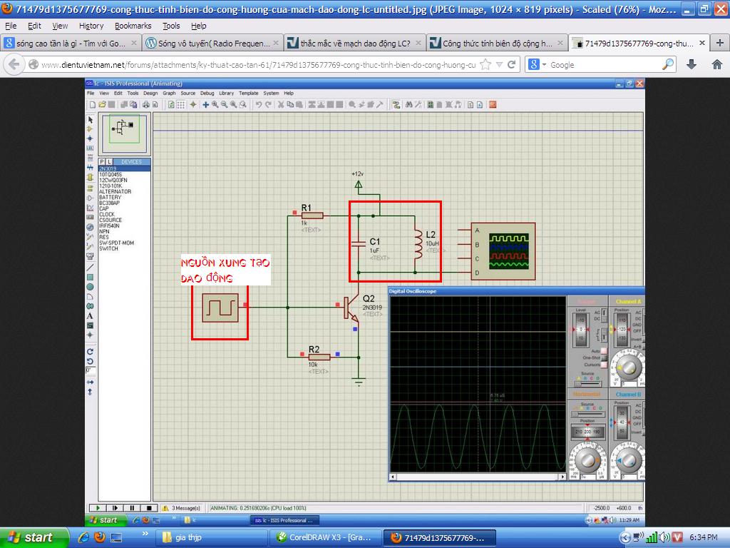

em xem trên mạng rủi thấy mấy cái mạch phát sóng am sử dụng cuôn cảm mà
anh xem mạch trên có khả năng phát được không ạ em chỉ mới mô phỏng thôi ạ
nguồn tạo dao động em cho 50k tụ 1uf cảm 10uf (có điều chỉnh để ra được sóng sin) nếu phát thì cần cái angten vậy gắn cái ăng ten vào đâu ạ nếu có gì sai mấy anh chỉnh giúp ạ giở em chỉ quang tâm cho nó phát thôi còn xử lí tín hiệu để sau ạ

1. các phần tử như thạch anh, cuộn cảm , tụ điện , điện trở , transistor ... bản thân một mình không thể tự tạo ra mạch phát sóng .
Lấy 1 ví dụ cơ bản : ta lấy cực pin ( - ) ( +) của 1 PIN nối chập vào nhau , nhả ra ( trên radio có tiếng loẹt xoẹt ) ... có thể thấy rằng sự dao động đó đã bức xạ ra sóng điện từ , nhưng sóng này mất ( tắt rất nhanh ) vì không có gì duy trì hay biến đổi liên tục .
( về mà đọc sách , trình bày mấy cái kiến thức lớp 8 lớp 9 này thấy oải thế ! )
--- Để tạo được 1 mạch phát sóng , ta phải làm được một mạch dao động tuần hoàn . Muốn làm được mạch dao động ta cần có linh kiện điện tử như transistor , điện trở , tụ điện .v.v. Rồi lắp theo một hình thức nào đó ... khi năng lượng sóng bị dập tắt lại có " sự hồi sinh " để bù vào ... trong kỹ thuật người ta gọi là hồi tiếp , trong mạch dao động thì gọi là hồi tiếp duy trì dao động !
( oải thế ! )
--- Lên mạng search 1 cái mạch dao động để xem nó gồm những cái gì, cần cái gì : Colpitt oscillator schematic
File:NPN Colpitts oscillator collector coil.png - Wikimedia Commons
https://www.google.com.vn/search?q=c...MoiZkAXEjYDYAQ
2) --- Mạch LC ??? ... Đã nghe thấy khung cộng hưởng LC chưa vậy ? đọc lại sách vật lý 11 . Mỗi khung cộng hưởng LC cộng hưởng ở 1 tần số nhất định , mạch cộng hưởng lớn nhất khi Zl = Zc,
"Mạch" LC không có nghĩa là tạo ra tần số cao tần , Khung cộng hưởng LC sẽ cộng hưởng với tần số dao động trong mạch để có biên độ dao động đủ lớn ( cần thiết ) ở tại tần số mà ta muốn ( trong mạch dao động LC phụ thuộc khá nhiều vào giá trị L và C ).
3) Chưa có dao động thì người ta mới làm " mạch dao động " ... đằng này có cái xung vuông thế kia thì cần gì tạo mạch nữa , xung vuông không là dao động sao ?
- anten là 1 tải ... vậy thì gắn nó vào chỗ nào mà năng lượng có thể cấp cho " tải ", thường trong các mạch khuếch đại transistor hay lấy ra ở cực C.
( Xem cơ bản về mạch khuếch đại transistor )
Kết luận : ra sạp sách mua hết tất cả các quyển vật lý từ lớp 9 đến lớp 12 + kỹ thuật điện ( lớp 9 - 12 ) về đọc . ĐỌc mãi mà không hiểu thì tốt nhất chuyển qua ngành khác học ( kinh doanh, quản lý , buôn bán .v..v chẳng hạn ) vì không có khả năng và tố chất kỹ thuật !Module RF chuyên dụng điều khiển, truyền dữ liệu, thiết kế đề tài, dự án điện tử - chuyển giao công nghệ... ĐT: 0904964977 - email: dientuqueduong@yahoo.com
Gắn ở cực C của transistor, chỗ đầu D của Oscilloscope .... CHỗ nào PHỌT ra tín hiệu thì mình gắn cái anten vô đó !Module RF chuyên dụng điều khiển, truyền dữ liệu, thiết kế đề tài, dự án điện tử - chuyển giao công nghệ... ĐT: 0904964977 - email: dientuqueduong@yahoo.com
