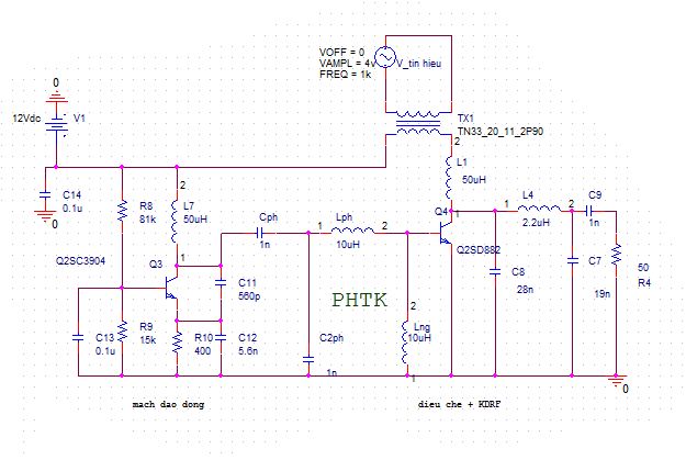

Em xin chào các bác. Hôm nay em xin phép có một vấn đề nho nhỏ cần được các bác trong diễn đàn giúp em với. Các bác cho em hỏi trong cái sơ đồ mạch này thì tác dụng của cái mạch Cph Lph theo em biết thì để phối hợp trở kháng giữa tầng trước đó và tầng sau đó. Em chỉ biết như vậy thôi cũng chưa hiểu rõ lắm. Kính nhờ các cao thủ ra tay phân tích sâu hơn giúp em với. Ví như là tính các giá trị đó như thế nào. nếu không có thì làm sao và cụ thể là cái mạch đó nó phối hợp ntn ah. Các bác cao thủ tiện tay thì phân tích giúp em cái mạch đó với nha.

tác dụng của cái mạch đó là để phối hợp trở kháng :Nguyên văn bởi tuannga1306 Xem bài viếtTại em chỉ muốn biết cái mạch Cph và Lph nó phối hợp trở kháng như thế nào ấy mà. ý của em là muốn hiểu xem cái mạch đó có tác dụng như thế nào. Chứ không fải em đang đi làm cái mạch đó đâu. Bác biết thì giúp em tí.
Do trở kháng của mạch transistor1 ( đầu ra ) khác trở kháng đầu vào transistor2 nên cần phối hợp để truyền tải lượng tín hiệu lớn nhất , đạt hiệu suất cao nhất mà không gây méo . Trở kháng đầu ra Tr1 là ( có thể) rất lớn còn đầu vào TR2 rất nhỏ nên cần có mạch phối hợp này. Ở đây nó dùng L ,C để giảm, bù trở kháng ( theo tần số ) khi muốn "hạ" trở kháng từ cao xuống thấp !
Đây là mạch phối hợp đơn giản , phép tính có đôi chút loằng ngoằng nhưng cũng không khó để tính toán ! Với mạch phức tạp hơn, đòi hỏi tính toán nhiều hơn thì dùng phần mềm ( mô phỏng, tính toán ) ( về mặt lý thuyết sẽ tiện lợi hơn ) ( tuy thực tế hơi có khác xa với lý thuyết ! )
Công thức thì bạn xem cơ bản về lý thuyết mạch phối hợp , chứ nó có nhiều ... khó trình bày ở ngôn ngữ text : Lâu rồi không sài lý thuyết ... Bạn thử xem nhé đơn giản thôi ( nhưng không biết có hiểu được không nữa )Nguyên văn bởi tuannga1306 Xem bài viếtVang. Em hiểu rùi. Bác có thể cho em một số công thức để em tính thử có được không. Hoặc bác có tài liệu nào liên quan hoặc tuơng tự không bác cho em xin với. Em cảm ơn bác nhiều.
Lph = Q*Tr2/2*pi*f
-Lph : Giá trị L
- Q : hệ số phẩm chất của mạch
- Tr2 : Trở kháng đầu vào của transistor 2 ( ở đây là Q4 )
-pi : 3,14....
-f : tần số
Cph = (1/[Tr1*sqrt(Tr2/Tr1*Q*Q)])*2*pi*f
-Cph : giá trị tụ
-Tr1: trở kháng đầu ra của transistor ( ở đây là Q3 )
- sqrt : Căn bậc 2
-Tr2 : Trở kháng đầu vào của transistor 2 ( ở đây là Q4)
-pi : 3,14...
-f : tần số
C2ph = (1/[(Tr2*(1+Q*Q))/(Q-Tr1*sqrt(Tr2/Tr1*Q*Q))])*2*pi*f
Đó ... tính được 3 thành phần rồi đó
Em cảm ơn bác queduong nhiều nhé. Nhưng thật sự là nhìn công thức đó cũng....trừu tượng thật. Hihi. Bác có tài liệu nào về lý thuyết mạch phối hợp không ah. Bác cho em xin với nhé. Để em đọc lý thuyết từ đầu thui chứ đi tắt đón đầu kiểu này không ổn rùi. Hi. Bác cho em xin tài liệu với nhé. Càn chi tiết càng tốt ah. Em cảm ơn bác nhìu.
Mạch kđ và phối hợp trở kháng đều với mục đích là điện áp trên tải đạt lớn nhất. Mạch kđ cần điện áp đặt vào lớn nên trở khán vào lớn. Các transistor ở tần số cao bị giảm trở kháng do dung kháng giảm và sự hồi tiếp tín hiệu qua hiệu ứng Miller, nên cần mạch phtk để công suất/điện áp lớn nhấtNguyên văn bởi tuannga1306 Xem bài viếtEm quên mất. Tiên thể bác cho em hỏi tại sao khi phân tích mạch kđ dùng Transistor thì ngta lại yêu cầu trở kháng vào lớn còn trở kháng ra nhỏ ah. Hi. Em hơi gà nên các bác júp đỡ em với nhé.
