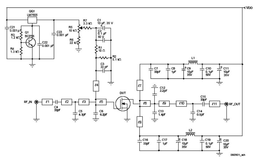

Các bác cho em hỏi. em làm đồ án về mạch khuếch đại cao tần
với mạch khuếch đại csuất cao tần công suất xung 90w này thì ở đây tác giả dùng con transistor nào vậy?
tsố từ 830 đến 900Mhz....e đang tham khảo mạch này..mà chưa biết làm thế nào ??
giúp đỡ em với
Mạch này có vẻ như khuếch đại lớp E, dùng switching FET.

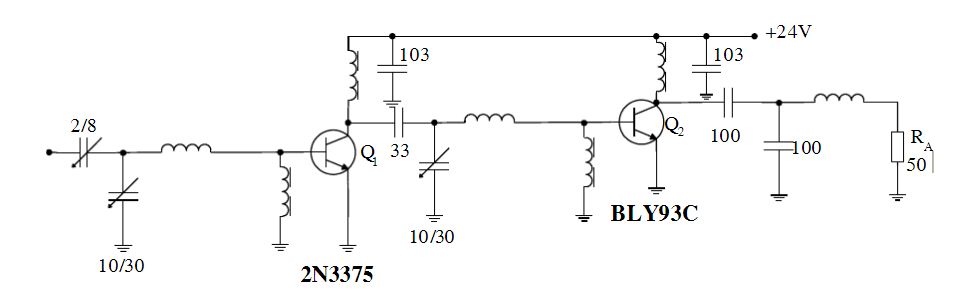

Hôm bữa thì dải tần UHF, 90W, hôm nay thì lại 20W-138MHz. Muốn thiết kế mạch khuếch đại thì phải học, tìm hiểu về các loại mạch khuếch đại. Học thì phải chịu khó từng bước 1 không gấp được. Tần số càng cao thì càng phải học nhiều thứ. Về power có thể tìm hiểu "RF Power Frequency của MihaiAlbulet,", về mạch RF nên học từ đầu với RF Circuit Design của Chris Bowick tiếp theo có thể Microwave engineering của Pozar. Mấy quyển sách này chịu khó tìm trên mạng cũng có thể download đượcNguyên văn bởi mr_tan6791 Xem bài viết[ATTACH]89889[/ATTACH]
Em ko được học nhiều về bên điện tử này, ma trận tán xạ kung ko. Smitchart cũng ko? Mà lại được cái đề tài Thiết kế mạch khuếch đại cao tần...hức
Để mô phỏng được cái mạch 20W-138Mhz này..e cần biết những gì? Mong các anh (chị) chỉ bảo e nữa...e đang gấp quá...
Nếu không biết nhiều về mảng này thì xin đổi đề tài khác đi. Mà cái đề tài này chắc chỉ để chơi thôi chứ với công suất 20W cần nhiều kinh nghiệm thực tế, và phải có máy đo, tải chịu được 20W.... Tốt nhất là nên bắt đầu ở <1W, hiểu hết các thông số quan trọng của power amplifier như Efficiency, Bandwidth, 1dB Gain compression, Third order intercept point, Noise Figure, Harmonic distortion... sau đó hãy tính tiếp.
Do không đổi được đề tài nữa, cho nên em tính kiếm cái mạch, rồi tìm hiểu nó để làm báo cáo thôi ạ, chỉ cần mô phỏng được thôi.
Cũng không còn nhiều thời gian..cho nên em mới nghĩ đến cách đó, Đề tài cũng ko cụ thể, do vậy chỉ cần là trong tần số cao thôi...e đang học cách tính toán ma trận tán xạ gì đó..mà cũng khó ghê ấy.hì..thank bác
