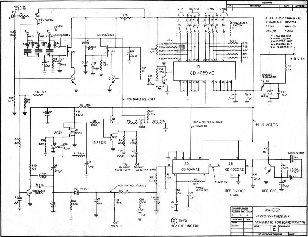

anh chị nào giải thích dùm em cái mạch đây với
nó tạo ra sóng sin hay sóng vuông vậy?
Đây là mạch dao động Pierce (Oscillator) không cần cộng hưởng ngõ ra, thạch anh xem như cuộn dây có Q cao phối hợp với tụ ký sinh và C5, C33 thành mạch cộng hưởng nối tiếp nên mạch bảo đảm xoay pha 180° .
Dao động trên cho ra sóng sin.
Q1 phải dùng transistor có tần số cắt càng cao càng tốt, ví dụ C535.
Nhưng với sơ đồ này, tôi nghi ngờ chẳng có tín hiệu ra được đâu.
Bạn nên lắp mạch B chung, mạch dao động ổn định hơn nhiều so với mạch E chung.
Giải thích tại sao không có tín hiệu ra đi HTTTTH!
Với tần số > 9MHz, có C11 = 330p mắc ở B rồi, (Zc ~ 590 Ôm ở tần số 9M) trong khi tụ nối tiếp với thạch anh chỉ có 10p// trimer < 40pF, tín hiệu nào để hồi tiếp nữa.
