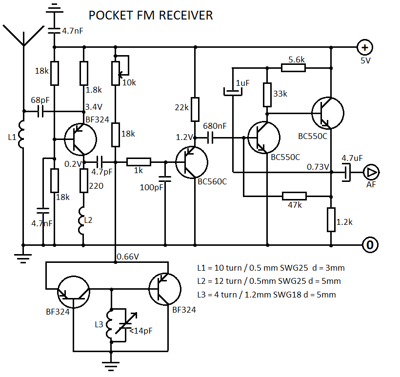

chào các anh !em đang làm đồ án về máy thu FM.dưới đây là sơ đồ nguyên lý em tìm được trên internet!xin các anh chỉ ra giùm em chức năng của từng con BJT!cám ơn anh chị nhìu
dưới đây là sơ đồ:
Tôi thấy nó giải thích chỗ "The frequency modulated signal show up on P1 + R5. Low pass filter R6/C6 extracts the audio signal and then is amplifier by T4" không được chính xác, vì tín hiệu FM chứ đâu phải AM mà có thể dùng RC để tách sóng đơn giản như vậy được...
mình dã thay bằng mạch sau!ko bit bác lamchidinh thấy có hợp lí hơn ko?nhưng mà mình vẫn ko bít đàu ra ở đau hết!nhờ bác chỉ dùm !nhờ bác chỉ dùm tác dụng của từng con bjt cho mình lun cái !thank bác nhìu!
Bạn cứ làm thử theo cái sơ đồ đầu tiên đi ... ở những mạch thu gọn kiểu này thường người ta sử dụng kiểu siêu tái sinh hoặc khuếch đại thẳng ... bản thân trong mạch đã tạo ra một tần số " như mạch phát " nhưng có biên độ rất nhỏ ... có khả năng bị lệch ( tách ) khi có tín hiệu phù hợp phát tới ... làm tín hiệu dao động trong mạch thay đổi theo ( bị lệch) ... một tần số nhỏ ( như tín hiệu âm tần đã cài ở phát mẫu ) ....
Đó là cách thức của cách mạch KĐ thẳng , siêu tái sinh hay sử dụng ... và chỉ cần một mạch lọc RC bình thường ... lọc chặn những thành phần cao tần ( trong dao động ) ... sẽ có kết quả lấy ra được tín hiệu âm tần .
Mạch trên không sử dụng tách sóng theo các kiểu trộn ( mixer, tách bằng đi ốt .v..v ) mà bản thân transistor T1 khi dao động và có sóng " giao thoa " đã tách ra được thành phần dao động ( có dạng tín hiệu đưa vào điều chế ở mạch phát ) .
Qua các mạch T4, T5 , T6 ... và đưa ra tín hiệu âm tần !
--- Mạch này cơ bản là không khó ... nhưng mới học là nó có nhiều cuộn dây , linh kiện khó kiếm ( nếu thay bằng linh kiện khác thì cân chỉnh cũng mệt đó ) . Các thông số chế tạo cần theo sát hướng dẫn của tác giả ( nhất là về mấy cuộn dây )
Tại sao bạn không sử dụng các IC chuyên dụng cho việc thu FM ???
cám ơn bạn rất nhìu mình cũng định làm IC nhưng đây là đồ án môn học nên thầy không cho mình dùng IC!mình chân thành nhờ bạn giúp mình chọn lai mấy con BJT BF324 và BC560C và BC550C bằng các loại khác thông dung hơn được ko?như loại SC chẳng hặn!thật sự mình kinh nghiệm còn kém lắm

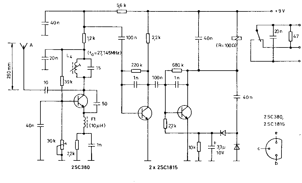

Mạch của bạn đã đề cập đều sử dụng transistor cao tần loại PNP ( thuận ) ... những transistor cao tần ( thuận ) này rất ít có mặt trên thị trường...
Bạn nên tìm một sơ đồ đơn giản sử dụng transistor ngược ( NPN ) ... như dưới đây chẳng hạn ...
Transistor T1 BF184 có thể dùng C535 , C3198 , S9018 ..v.v những transistor có tần số cắt Ft > 500Mhz ... những transistor âm tần còn lại có thể dùng C1815 , C828 , D468 .v..v
Mạch điện đơn giản, linh kiện dễ kiếm và khả năng thành công cao !
thnk anh nhìu lắm!anh có thể chỉ dùm em nguyen lý hoạt đọng của mach này 1 chút được ko? sao em ko thấy dao đọng nội và đioit tách sóng anh!vì dò án đàu tay của bon em nene thày bắt phải giải thich rõ và mạch phải cungcó các khối căn bản
mà anh QueDuong ơi mạch này dùng nguồn bao nhiu vôn vậy
3V ... 2 pin AA đó ... sơ đồ ghi rồi kìa
cám ơn anh!mà cuộn cảm phía trên Bjt đàu vào là bao nhiu vậy ah!và anh có thể chỉ cho em nguyen lý hoạt đong sơ bộ ko ah!sao em cũng ko tháy khối tách song vậy anh!
