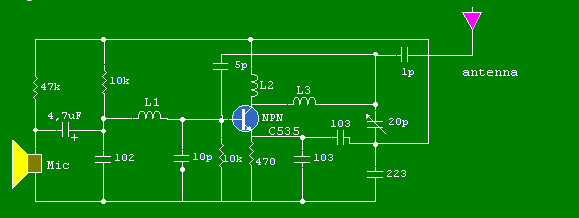

Ok, mạch mới đê!
Chi Em Lam Máy Bộ đàm đơn Giản đi
Sơ đồ mạch đây :
Hoàn thành sản phẩm đây :
Muốn làm bộ đàm đơn giản thì làm 2 cái mạch này , mua thêm 2 cái Radio FM .
làm thêm cái nút đóng mở nguồn , thằng này nói thằng kia nghe và ngược lại
Chỉ có vậy thôi , không có giải thích gì cả .

Không ! đôi khi ta cố tình kéo cho giãn rộng giải tần số ra nhưng lại chẳng thành công .Nguyên văn bởi duyhiep Xem bài viếtXin hỏi bác QD vì sao giá trị của 2 tụ của khung cộng của tầng dao dao động và tầng khuếch đại CS khác nhau vậy, liệu như vậy thì 2 khung cộng hưởng trên có bị lệch tần số kô?
Cái nào cũng đúng ( hình của Duy Phi thì không vẽ phần cấp nguồn ).Nguyên văn bởi magic_boy Xem bài viếtvậy hình của bác duy phi dúng hay là của bác quế dương đ1ung cái nào dể làm hơn
Còn bảo cái nào dễ hơn thì chịu . Cái bằng thạch anh chắc dễ hơn.
--- Còn mạch của mình - Người thực việc thực , có cả sơ đồ , có cả sản phẩm đã làm từ chính cái sơ đồ ( tức là tương lai đã rõ - Thành công ) .
Còn gì phải lăn tăn nghĩ ngợi .
Cuộn dây thì mình dùng dây 0.57mm lõi 3,5mm .
6T = 6 vòng ( nhìn từ trên xuống = 6 vòng --- Thực chất chỉ có 5 vòng rưỡi thôi nhé )
--- Cậu không nhìn thấy hình của mình có chỗ mũi tên ghi +9V và kí hiệu GND sao .
He he .
Thế theo cậu lắp pin vào chỗ nào ???
Oé ! thiệt là ... Bó chiếu luôn .Nguyên văn bởi magic_boy Xem bài viếtem noi thiệt đo' chỉ em chổ lắp pin đi
