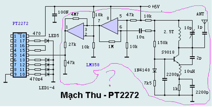

e muốn làm mạch này nhưng không hiểu nguyên lý hoạt động của mạch này như thế nào cả,nhờ bác giải thích giùm được không?và mạch này có thể điều khiển được bao xa vậy?cảm ơn bác nhiều!
nhờ bác QueDuong giải thích giùm...
Mạch này là mạch thu AM siêu tái sinh . Nguyên lý của nó là sử dụng lại tần số được dao động tách ra thành phần âm tần .Nguyên văn bởi nguyen_hoang Xem bài viếte muốn làm mạch này nhưng không hiểu nguyên lý hoạt động của mạch này như thế nào cả,nhờ bác giải thích giùm được không?và mạch này có thể điều khiển được bao xa vậy?cảm ơn bác nhiều!
- Khi có tần số phù hợp mạch sẽ tạo ra hiệu ứng " phách" đồng thời làm biên độ dao động trong khoảng âm tần tín hiệu âm tần được đưa vào bộ khuếch đại . rồi vào bộ so sánh lấy ra dữ liệu data .
tín hiệu data sẽdao động quanh một giá trị điện áp đặt ngưỡng của bộ so sánh . ( Người ta gọi cách này là ZERO crossing ) - ( Hay tiếng việt : Nhận diện 0 , 1 thông qua điểm 0 ) ( điểm 0 tức là mốc điện áp lấy làm chuẩn đó ).
( Khoảng cách còn phụ thuộc vào cả công suất của máy phát nữa )

Sao cái máy thu siêu tái sinh này nhiều người giải thich mà tớ không hiểu được nguyên lý vận hành của nó như thế, mù mờ làm sao ấy, có bác nào giải thích rỏ ràng từng chi tiết được không, biết rỏ lý thuyết ráp mới chạy được chứ.Nguyên văn bởi queduong Xem bài viếtMạch này là mạch thu AM siêu tái sinh . Nguyên lý của nó là sử dụng lại tần số được dao động tách ra thành phần âm tần .

mình cũng thấy lằng nhăng ghê, nhưng mình hiểu thế này ko biết có đúng ko, xin tác giả của mạch góp ý.Nguyên văn bởi takuma Xem bài viếtSao cái máy thu siêu tái sinh này nhiều người giải thich mà tớ không hiểu được nguyên lý vận hành của nó như thế, mù mờ làm sao ấy, có bác nào giải thích rỏ ràng từng chi tiết được không, biết rỏ lý thuyết ráp mới chạy được chứ.
LM 358 mắc như trên có nghĩa đã đặt 1 áp mẫu ở các chân 2 và 5; pin 6 đầu vào du liệu chính. L 2.T5, tụ 10p biến dung tạo thành 1 mạch dao động // . có nghĩa là nếu tần số cao tần nào chùng với cộng hưởng này sẽ có trở kháng rất lớn và ko bị thất thoát mà đc thông qua tụ 2p kích khởi mạch d động nối tiếp 2p-10uH--> khiến S9018 dao động vì E, B của nó tín hiệu đc lấy ở 2 đầu L 10uH. 1 phần của biên độ đó đc diode 1N4148 nắn đưa vào B S9018 khuếc đại tái sinh, tín hiệu sau nắn này dạng nửa biên, nhưng biên độ thay đổi cao thấp theo âm tần, khi ra ở C của S9018 ko bị mạch LC// chặn và phản hồi tiếp đến phần sau và đc kđ tái sinh lần nữa.. , khi S9018 làm việc theo tín hiệu âm thanh nó sẽ làm điện áp cực C và tại đầu R-18K nối mạch LC: 2.T5-10p bị thay đổi. thành phần cao tần còn lại cùng tần số nhưng ngược pha vì qua kđ sẽ bị triệt tiêu.... giả sử là 1 sóng cao tần khác với mạch LC 2.T5-10p thì sao? Nó sẽ bị tổn thất ngay lập tức, vì LC// có trở khánh nhỏ với tần số ko chùng với tần cộng hưởng của nó...
Khi tín hiệu đưa vào đầu pin 6 của IC358, nó sẽ đc so sánh với mẫu tại pin 5 và làm thay đổi đầu ra 7--> thay đổi 1, cái kiểu mạch này theo tôi dùng làm mạch giả mã giữ liệu chắc cũng đc ha!........................xin người có sơ đồ này góp ý!Tôi thích cái cầu kỳ của kỹ thuật
