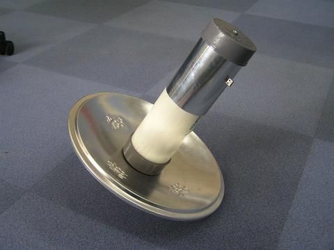

Việc dùng dây cáp kéo dài anten là không hiệu quả, vì trung bình cứ 1m cáp thì suy giảm cỡ 0,5 đến 1 db, do vậy nên tìm vị trí đặt access point sao cho hiệu quả hơn, tức là ở các vị trí cần vào wi fi tới access point ( theo hướng thẳng ) là ít bị vật cản nhất thì sẽ tốt hơn rất nhiều .
Anten wifi dễ làm, tăng khả năng kết nối
Cáp mạng là cáp mạng, còn cáp ANT là cáp ANT. Không thể lầm được.Nguyên văn bởi mk4tx Xem bài viết2 loại anten như các bạn giới thiệu trên thì mình sẽ thu sóng wifi khoảng cách bao nhiêm m vậy.Nếu mình làm 1 anten wifi kéo từ trên mái nhà xuống cách máy tính khoảng 20m thì dùng dây dẫn nào, mình có thể dùng dây UTP-Cat 5 được không.Dùng loại usb nào để thu phát sóng tốt.Mong mọi người chỉ giúp.
Cám ơn.
Nếu làm không đúng, không những không kéo dài được cự ly mà ngược lại, tín hiệu sẽ xấu đi đấy. Trở kháng ANT = trở kháng "fi đơ" = trở kháng máy thu/phát.
Cáp mạng là mình để nối dài cái dây nối usb với máy tính.Ở đây mình dùng usb wifi để làm anten.Đang dồn tiền mua usb làm đại 1 cái anten thử xem sao thấy trang này họ làm nhiều qué cũng hamNguyên văn bởi aici Xem bài viếtCáp mạng là cáp mạng, còn cáp ANT là cáp ANT. Không thể lầm được.

Theo tôi có mấy cách cải thiện tín hiệu wifi:
-Nếu có card wifi loại PCI thì tháo anten hiện có ra, nối dài bằng dây cable dùng cho chảo thu vệ tinh, sau đó twj chế tạo anten theo các bài ở trên.
-Nếu có Adapter wifi USB thì liều tháo ra hàn thêm đầu nối cable rồi nối với anten(Có người làm trên internet tôi quên mất đ/c web)
-Mua môt cái USB wifi chuẩn N có 3 anten độ nhậy gấp mấy lần các cái usb chuẩn G

Anten thường được chia làm 3 loại
-Omni Vô hướng
-panel Định hướng
-Yagi Định hướng
Để mod 1 anten nhằm tăng khả năng thu sóng thì rất phức tạp.Đòi hỏi khéo tay và hiểu biết về kỹ thuật.nên các bạn muốn tăng khả năn thu cho anten,usb wifi thì nên làm 1 vòng cung (chảo) ở đằng sau anten.Khả năng thu sóng sẽ tăng ~20%|

Anten wifi kiểu chảo dùng USB ( bộ thu ), mình đã làm rồi, chất lượng tăng cũng khá đấy, từ 1 vạch , chập chờn tăng lên 2-3 vạch, connect ổn định hẳn
( http://www.usbwifi.orconhosting.net.nz/)
Tuy nhiên có một nhược điểm là khó kiếm dây nối USB loại dài, mà nếu dài quá thì dễ bị suy hao, không thể dùng dây nối quá dài được.
Dây nối, hay dùng cáp thì theo mình cũng chỉ nên dài độ 2m là tối đa, vì dài quá sẽ suy hao tín hiệu, khó chỉnh lắm !
http://martybugs.net/wireless/biquad/
Em thấy trang này hướng dẫn cụ thể hơn nè. Các bác làm thử xem sao nào
các bác cho em hỏi em dùng dây 75ohm để nối dây làm anten đc ko ạ. Em nghe nói nên dùng dây 50ohm để nối nhưng em ra nhật tảo hỏi người ta chỉ có dây 75ohm ko à, ko biết dùng dây này có bị suy giảm nhìu ko, mong các tư vấn giùm em. thanks
