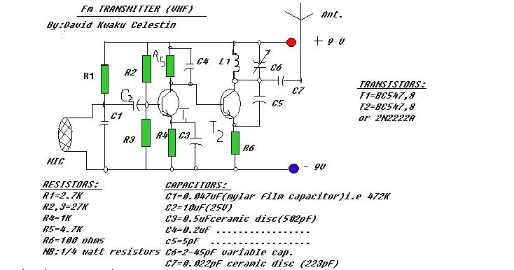

các anh các chi ơi chỉ cho em cách làm một máy bộ đàm đơn giản đi ( hoặc chi link học cũng đuơc) .cám ơn nha
lắp ráp máy bộ đàm
Lắp bộ đàm không đơn giản chút nào
Trước tiên cần thực hành lắp được bộ phát, bộ thu riêng lẻ, chạy tốt đã
Sau đó mới ghép 2 bộ thu-phát lại với nhau
Tiếp đó mới lắp mạch tích hợp 2 bộ thu-phát dùng công tắc 6 chấu chuyển mạch
Để tham khảo bạn thử lắp 1 mạch phát FM đơn giản như sau, kiểm tra xem nó hoạt động như thế nào đã nhé, rồi sẽ tiếp tục...

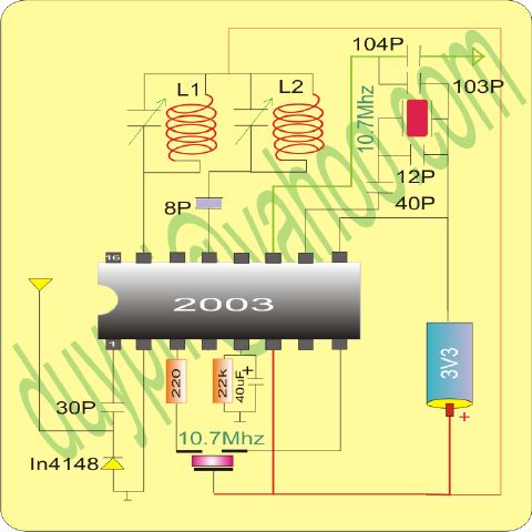

Đây là sơ đồ mạch máy thu FM do duy phi vẽ và đã lấp thành công!Nguyên văn bởi cuongvimsat Xem bài viếtban dung06 post luôn mạch thu FM đi. cho anh em làm cùng với!!!
Để xem chi tiết phần cứng hãy vào link sau:
http://dientuvietnam.net/forums/show...?t=6072&page=2
chúc vui:

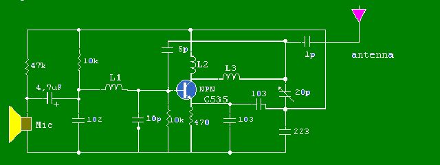

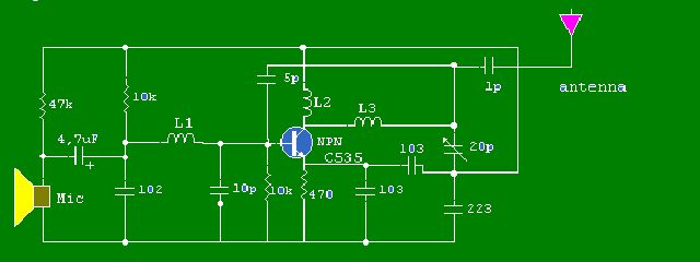

Bạn ơi, cái anten quấn vòng làm sao vậy??? Nếu ra hỏi mua mấy cái dây quấn anten thì phải hỏi thế nào??? Giá cỡ bao nhiêu??? Mong bạn giúp mình, cảm ơn nha!Nguyên văn bởi dung06 Xem bài viếtLắp bộ đàm không đơn giản chút nào
Ở TPHCM thì mua ở Nhật Tảo (quận 10, gần sân VĐ Thống Nhất) là tốt nhất.Nguyên văn bởi magic_boy Xem bài viếtđại ca ơi em co' thể mua link kiện o dau
Bac dung06 oi,bac lam on pót ca cai mach thu cho em voi duoc ko,em ung dang tim hieu de tai nay,rat can bac a,chu neu chi co 1 cai mach phat,thi lam sao em kiem tra duoc no hoat dong the nao,em chang biet gi,noi the ko biet co dung ko,mong bac giup do~ em voi
