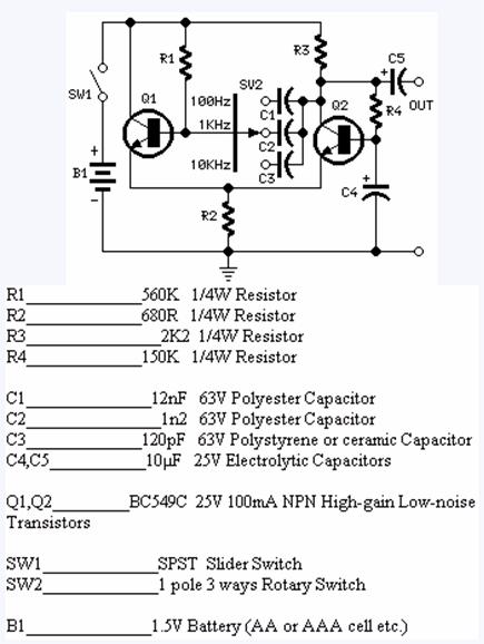

Bạn coi thử mạch nàyNguyên văn bởi tunga40hcm Xem bài viếtminh dang can mach dien dao dong 1khz hinh sin ban nao da lap thu xin chi giao thanks.
Đây nè bạn : http://www.ktec.vn/chitietsp.asp?masp=2293&loai=383Cty TNHH Điện Tử - Viễn Thông Khánh Hòa
