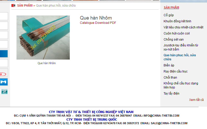

đồng ý là khí bảo vệ mối hàn tốt là cực kỳ quan trọng nhưng không hằn có khí bảo vê là đạt yêu cầu hàn nhôm đâu , với công nghệ hà tig thì chì có tig AC là hàn được thôi ,tic DC dùng để hàn inox thông thường thì hoàn toàn không dùng được , cái này bạn phải tận tay hàn thì mới biết là như thế nào , giải thích thì hơi khó ,đơn giàn là nhôm không có đặc tính vật lý như inox,sắt , muốn dùng điện DC đển hàn nhôm thì chỉ có hàn que vàn hàn MIG/MAG thôi ( hà hàn que nhôm thì mình chưa hàn thử , chỉ có dùng tig AC,và MIG/MAG là nhiều , giá thì tùy loại , một máy TIG 200A AC/DC thì tầm 13tr là có rồi
mà muốn hàn được nhôm thì còn 1 cách cực kỳ đơn giản mà tử khi7 chưa có máy hàn tig là có rồi , đó là dùng biến thế hàn ( loại biền thế cơ ,sắt từ) lấy điện lưới hạ áp rồi xài luôn chằng cần chĩnh lưu cái này chỉ hàn que nhôm thôi
nhưng mà bạn có máy hàn que AC chưa , hàn bằng DC thì chưa kiểm chứng nên không biết thế nào , mà mình lo rằng que hàn nhôm là loại không phổ biến rộng rãi , nên không có bán lẻ đâu, mà bạn định hàn gì , hay chỉ là thử nghiệm thôi , biết chính xác bạn dùng làm gì thì dễ tư vấn hơnLast edited by nsp; 11-01-2012, 11:41.
