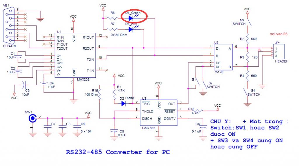

    Chào mọi người. Mình có 1 câu hỏi cần nhờ các bạn giúp đỡ:
    Hiện mình đang làm bài tập về điều khiển biến tần bằng máy tính (phần mềm trên máy tính để điều khiển mình không nêu ra ở đây) qua đường truyền vật lý là RS485, mình tự làm mạch chuyển đổi RS232-RS485(có kèm theo hình). vấn đề của mình mình nằm ở mạch chuyển đổi này, bình thường chưa gắn động cơ (0.2kW-4 pole-3 phase) vào biến tần, thì điều khiển biến tần từ máy tính là hoàn toàn tốt(vd: diều khiển bt dừng, chạy, thiết lập tần số…) nhưng khi gắn động cơ vào BT thì máy tính không thể điều khiển được biến tần nữa-toàn bị báo time out có nghĩa là máy tính không thể truy xuất vào các thanh ghi của BT, mình để mạch chuyển đổi RS232-RS485 gần động cơ lúc nó đang chạy thì thấy con led D4_gren (khoanh tròn màu đỏ) chớp chớp, nhưng khi động cơ tắt thì con led này cũng tắt.
    Vậy Vấn đề ở đây là do nhiễu từ động cơ tác động lên mạch chuyển đổi RS232-RS485. vậy ai có cách nào chống nhiễu hoặc có cách nào đó giải quyết để cho mạch này hoạt động bình thường lúc có động cơ hoạt động thì chỉ giúp mình với (không tính phương án mua cable chuyển đổi vì nghe nói tới vài trăm đô lận, mà mình còn sv nên kg có tiền mua).
    Mình chân thành cảm ơn
    Cáp usb-485 26$ chưa VAT dùng cũng tạm tạm, mua hàng china thôi bạn à, dùng gì hàng xịn thế
      cảm ơn bạn đã quan tâm đến câu hỏi của mình nhé.
      vậy kg có cách nào khắc phục được lỗi của mình hả bạn
        mình đang làm đồ án giao tiếp với cái bộ dk nhiệt theo chuẩn RS485 nên mình mua luôn cái cáp ấy để đảm bảo độ ổn định. Sry ko giúp dc bạn rồi
          cảm ơn bạn đã gợi ý.
