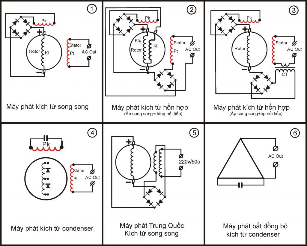

MPĐ AVR type condenser thực ra chính là máy phát điện bất đồng bộ, được đồng bộ hoá. .
Trong quá trình nghiên cứu MPĐ bất đồng bộ, người ta thử đồng bộ hóa nó bằng cách lấy cái rotor ra bào bớt để tạo cho nó nhửng cập cực thế là nó được đồng bộ rồi. Lúc bây giờ người ta suy diển thêm tại sao? tại sao? không thay các thanh lòng sóc bằng cuộn dây và diode để tận dụng dòng điện ứng biến thành dòng DC hồi tiếp dương dòng kích khi máy phát mang tải. Thế là máy phát điện AVR TYPE CONDENSER ra đời.
Trong 6 cấu hình kích từ (xem hình mô tả), cấu hình 2-3-4-5, tôi gọi là máy phát điện SAVR ( semi-automatic voltage regulator) (bán điều thế), vì nó chỉ làm được một nửa chức năng AVR mà thôi, nó không thể tự điều chỉnh áp ra khi vượt tốc, trượt tốc, nhưng nó biết tự điều chỉnh áp ra khi mang tải và không mang tải.
4 loại mà tôi gọi là SAVR, nếu người tiêu dủng không khó tính quá thì có thề chấp nhận được, tuy nó không hoàn hảo nhưng nó thuộc loại nồi đồng cối đá, ăn chắc mặc dầy. ít hư, dể sửa.
Các thiết bị điện ngày nay đều có bóng dáng của điện tử hi-tec can thiệp vào để tiêu diệt gần hết các yếu tố bất ổn định, nhưng song hành với hiện đại thì luôn có điện hại. Tôi hoạt động ngành AVR, nhưng không vì thế mà không viết về toàn cảnh máy phát điện. Cái nhận xét khách quan là các MPĐ dân dụng có AVR thì hư hõng đầu tiên là AVR.
MPĐ AVR TYPE CONDENSER thực ra phải gọi chính xác là MPĐ TYPE SAVR như những ý kiến vừa nêu như trên, nhưng chử AVR đã phổ dụng và oai phong nên nhà sản suất cứ lạm dụng chơi chử để hấp dẩn thị trường?.... mà người tiêu dùng cũng như nhà kỹ thuật không thể hoạnh hoẹ???

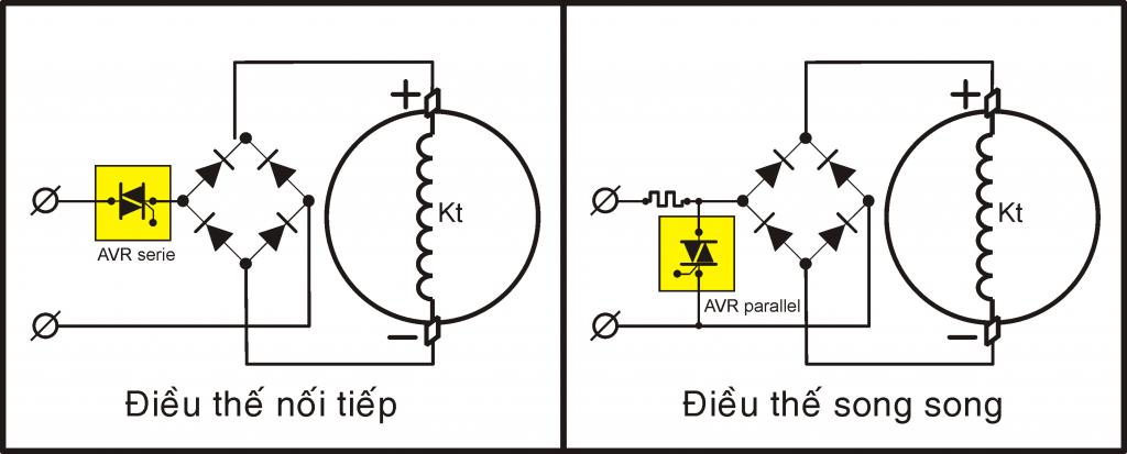

AVR nối tiếp-AVR song song
Mấy hôm nay quá bận công việc, đã thế lại nhận quá nhiều thư riêng (email).
Vì những lý do nào đó mà các bạn này ngại không dám nêu thắc mắc trên diển đàn, mà lại vấn đáp bằng hộp thư riêng?.
Các câu hỏi tựu trung là: : "Có thể làm AVR cho MPĐ kích từ bằng tụ không?" ....?????
Tôi xin trả lời là: Có thể được!.
Vì không thể góp ý cho từng thư riêng, nên đành viết thêm bài trên diển đàn để cùng các bạn góp ý. Mong các bạn thông cảm.
Để có thêm tư liệu suy diển, góp ý kiến, tôi xin gợi ý với các bạn:
*- Có 2 loại điều thế, điều thế nối tiếp và điều thế song song (AVR series / AVR parallel).
AVR series thì các tư liệu đã nói rất nhiều nhưng AVR parallel thì chưa thấy đề tài nào nói đến. Trên một số máy phát điện Trung Quốc vài chục KW trở xuống có áp dụng loại AVR parallel này. chúng ta có thể dùng AVR parallel để ráp cho MPĐ kích bằng tụ.
Gởi hình mô tả, mong các bạn cứ góp ý. ngoài ra AVR series cũng vẩn áp dụng cho máy phát kích tụ được như thường nếu các bạn chịu cố suy nghĩ.
Các bài này mang tính tư liệu nghiên cứu chứ không phải tài liệu ứng dụng, nên không post lược đồ chi tiết.
thân ái!...
PT
Như vậy thì tớ hiểu rồi! Ô là la!...Tớ sẽ đặt triac song song với tụ và cuộn dây phải không bác PTOANEL?Nguyên văn bởi ptoanel Xem bài viếtAVR nối tiếp-AVR song song

Thế còn điều thế nối tiếp không nghỉ ra bác ơi????.|
