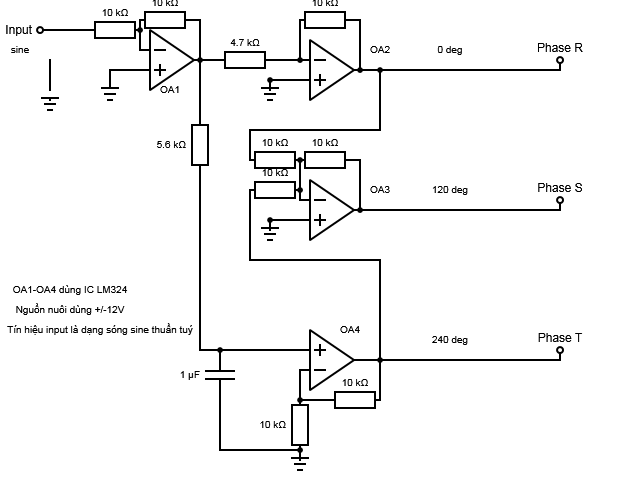

Tôi sẽ chưa tính Ur, Us, Ut vội, cứ cho mạch dịch pha đúng đi, bởi vấn đề là bạn phải tính từ thông sau khi đã mắc 3 cuộn dây stator tạo thành mạch kín, lúc đó bạn xem từ thông đặt lên 3 cuộn dây đó có tạo ra từ trường quay không? Mặt khác với công suất của OA, bạn định thí nghiệm với con động cơ không đồng bộ xoay chiều 3 pha nào đây?
