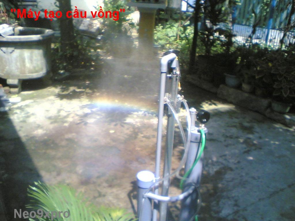

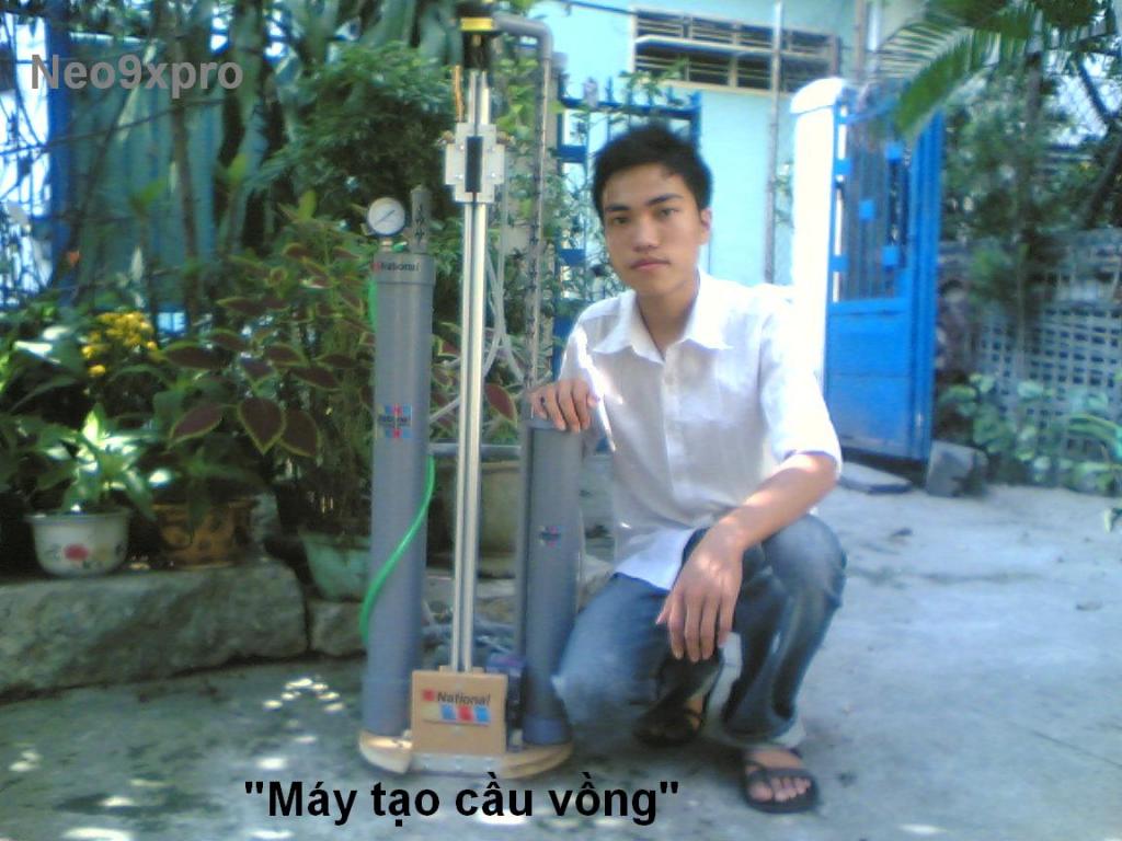

Dao động khg cần sin, biến tử phát hoạt động giống như loa áp điện trong thiệp sinh nhật, nhưng loa này có độ dày khoảng 0,5mm, tần số cao quá và công suất thấp quá nên không tạo sương được.
Bộ tạo sương được đặt vào trong một cái hộp kín, quạt (loại dùng cho nguồn máy tính) sẽ thổi vào hộp làm cho sương được dẫn ra ngoài qua 1 ống dẫn.
Liệu có gì ích kỉ? Cần phải "mịn" thì mới tạo ra cầu vòng:
