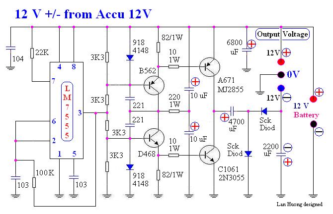

muốn tạo nguồn nuôi là nguồn đôi từ acquy 12V thì làm như thế nào hả các bác?chỉ dùnm em các làm với?

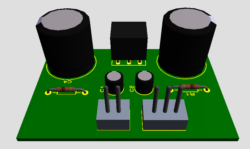

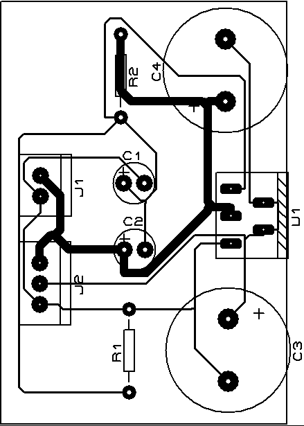

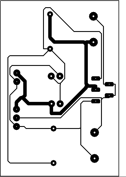

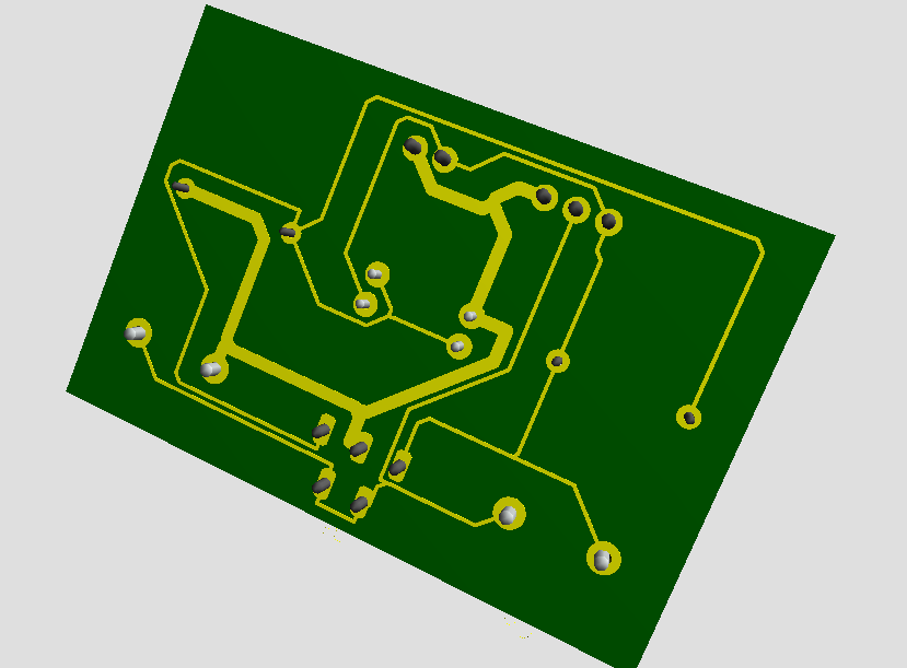

Đây là cả sơ đò nguyên lý và mạch in tôi thiết kế cho bạn!Nguyên văn bởi luongcdt Xem bài viếtmuốn tạo nguồn nuôi là nguồn đôi từ acquy 12V thì làm như thế nào hả các bác?chỉ dùnm em các làm với?- Hướng dẫn tự tạo chart thêu

Nguyên văn bởi nguoiphuxe8x Xem bài viếtNói là sơ đồ nguyên lý mà sao ko thấy trị số tụ,trở và cả tên con IC nữa bạn

em ráp xong mạch này thì ôi rời bụp con 2030 nổ em ko hỉu kekeNguyên văn bởi ngochoangims Xem bài viết
Lắp theo kiểu của ông Nguyễn Đức Ánh chứ gì.Không phải cái gì lắp theo ông ấy là chạy đâu.Nguyên văn bởi tdmavth175 Xem bài viếtem ráp xong mạch này thì ôi rời bụp con 2030 nổ em ko hỉu keke
Khi nó bụp thì trước hết tự hỏi lại mình xem bạn đã lắp đúng chưa? cái mạch trên là cái cơ bản nhất của một mạch khuyếch đại thuật toán, chả càn đến mạch của ông Nguyên Đức Ánh như cái ông bạn gì kia đả kích đâu!.Nguyên văn bởi tdmavth175 Xem bài viếtem ráp xong mạch này thì ôi rời bụp con 2030 nổ em ko hỉu keke
Cái mạch này mới học điện tử cũng có thể phân tích và hiểu được, lắp không sai chân, không chập thì chả có lý do gì để "nổ" cả. Cái này tôi lắp chán rồi.
Cái mạch này cũng là để dùng cho các mạch tiền khuyếch đại, mạch lọc... chứ đương nhiên không dùng được cho mạch công suất rồi. Cái đấy chả cần giải thích ai cũng biết!- Hướng dẫn tự tạo chart thêu
