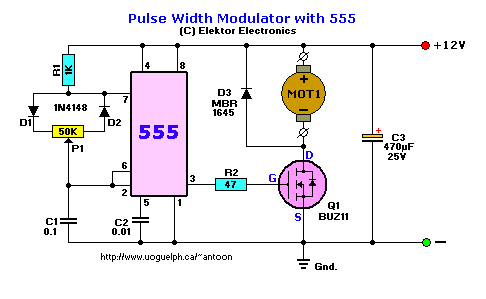

    trong mạch tao PWM đơn giản này em có một thắc mắc muốn nhờ mọi người giúp.
    - em muốn dùng để điều chỉnh động cơ DC công suất cao có thể sài mạch này được không bằng cách lắp thêm Mosfet vào được không ?
    - cùng với mạch này mà nguồn vào của động cơ khoảng 90V có phải thay đổi mạch tao xung PWM không ạ. để chạy dc động cơ 90V 500W thì nên sài con Mosfet nào là hợp lý ạ.

      Chỉ cần ổn áp 15V nuôi IC555, FET chọn con IRF250 là ổn, diode xung // động cơ nên chọn con chịu áp 150V, dòng 10A trở lên.

          mạch này chưa có trở xả điện tích cho FET . Cẩn thận chết nhăn răng đó

                    Nguyên văn bởi quangminhcty
                    Chọn van mosfet cho mạch của bạn thì tính như sau:
                    - Điện áp van mosfet chọn = 1,5*điện áp đặt lên van
                    - Dòng van mosfet chọn = 2,5* dòng điện đặt lên van (2,5*500/90). nhớ có cánh tản nhiệt cho van nhé nếu chạy 1 lúc thấy van nóng.
                    Bạn cần tư vấn thêm thì liên hệ với mình nhé.nguyenminhnghia2009@gmail.com hoặc 0934768386

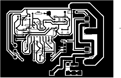

                    hic sau một thời gian mày mò em cũng làm dc rồi ạ, không biết mạch có được chuẩn không nữa, mạch này em coppy lại của bác Haidien và chỉnh sửa một chút thôi không biết có ổn không nữa, em gửi mọi người tham khảo cho em nhé:
                    a.PDF đây là mạch nguyên lý:
                    up luôn mạch in lên cho mọi người có khi lại dùng đến công nhận là nâu ko động lại ghề thấy khó quá MẠCH IN.PDF

                      làm mạch nào thế .
                        Nguyên văn bởi TL494 Xem bài viết
                        làm mạch nào thế .
                        hic, thì kiếm trên diễn đàn mỏi mắt mà không được cái nào đúng y. đang vụt ý thì vào Bài của bác HAIDIEN gắp ngày cái mạch điều chỉnh cho động cơ DC 36V. em chế luôn vào cái này chỉ có điều tách hẳn nguồn nuôi 3524 riêng nguồn động cơ riêng thôi,
                        giờ em đang lắm chứ chưa có nguồn chạy thử ak,
