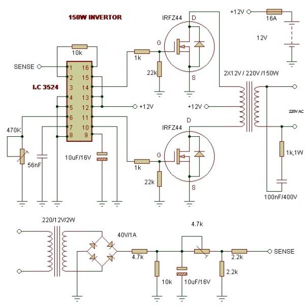

    Ai có mạch đảo từ 12vDC lên 220vAC 50Hz ko .cho mình để mình láp ráp .công suất càng lớn càng tốt 1000w trở lên .cái mạch này công suất nhỏ quá .
    http://www.interq.or.jp/japan/se-inoue/e_ckt30_1.htm

    Đề tài "12vDC lên 220vAC 50Hz" đã có quá nhiều luồng thảo luận ngay trong Box "Điện tử công suất" này rồi. Thậm chí có cả sơ đồ ~ 3000W square 50Hz dưới đây nữa kia mà.
    http://dientuvietnam.net/forums/showthread.php?t=13692 , post #8
    Bạn chịu khó tìm đọc bài trong Box vài phút là có mà, chưa gì đã hỏi thế ?
