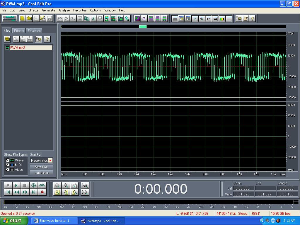

Sau khi thử inverter mô hình nhỏ kiểu PWM với linh kiện Analog và 1 số IC logic như AND và NOT mình có cho được tín hiệu đầu ra như sau mọi người xem đã được chưa.
Tạm thời PWM được dùng tại tần số 700Hz.
Gồm có : PWM.zip
SIN.zip
________ PWM.zip là tín hiệu PWM trước tầng CS được lấy từ mạch thật và được lưu vào máy tính. SIN.zip là tín hiệu lấy tại đầu ra của Inverter sau khi cho qua lọc thông thấp. PWM.jpg là hình chụp dạng tín hiệu của xung PWM trước tầng công suất dùng phần mềm Col Edit Pro 2.1 lưu tín hiệu lấy từ mạch thật. OSILOCOPE.jpg là hình chụp dạng tín hiệu ra trên phần mềm Zelscope 1.05.

Mình xin đóng góp ý kiến nhé. Bạn nên sử dụng Bộ biến đổi ADC bên trong Pic để kích cho bộ PWM trong Pic luôn. Lúc đó điện áp vào thay đổi ở chân AN0 của Pic sẽ làm cho tín hiệu PWM ở ngõ ra thay đổi theo. Lúc này bạn dùng mạch tạo sóng sin analog để đưa vào chân AN0 của bộ ADC của Pic. Kết hợp với mạch LPF ở ngõ ra nữa thì ta sẽ có một tín hiệu sin cực chuẩn mà không cần phải tính toán bất cứ gì hết.
Nếu làm được việc này thành công thì chúng ta có thể chế tạo được Amplifier class D luôn. Nhưng lúc này phải đưa tần số PWM lên khoảng 200KHZ thì mới chuyên chở được tần số 20KHZ. Bạn nào có đam mê làm Class D thì rủ mình làm chung với nha. Mình cũng bận rộn lắm không có thời gian nhiều để nghiên cứu. Tuy nhiên mình có rất nhiều thiết bị đo phục vụ cho mục đích này. Hiện tại mình cũng muốn làm một cái inverter khoảng 1KW để sử dụng trong gia đình. Nhưng nhìn những cái hình vẽ dạng xung mà các bạn đưa lên thì mình thấy tần số PWM của nó là 500HZ mà thôi. Có lẽ nó chỉ dùng cho biến áp sắt thông thường thôi. Để sử dụng được Ferit thì cần phải đưa nó lên 20KHZ trở lên. Tức là thời gian chu kỳ khoảng 50 micro giây mà thôi. nên chúng ta không thể sử dụng 89C2051 được mà phải sử dụng PIC có tích hợp PWM. vu3412@gmail.com.

Anh duong_act hướng dẫn xài soft Zelscope đi, em chưa biết dùng thế nào , khi chạy thử thì chẳng thấy gì hết, chăng biết làm sao mà đo được sóng nữa, mà anh có bản Full không ạ ?
Mình sử dụng PWM có tần số 20KHZ và tạo ra sóng sin 50HZ. Không biết là phải thiết kế mạch lọc thông thấp như thế nào ha. Tần số cắt của nó sẽ là bao nhiêu thì tốt nhất ? L = ?, C = ? Các bạn tính toán hoặc mô phỏng giúp mình với.

Chủ đề rất hay nhưng vẫn chưa thấy có kết quả nhỉ. Tôi góp một số ý kiến sau:
- Về việc tạo sin chuẩn: dùng VDK cũng rất hay nhưng cẩn thận khâu khởi động hoặc khi VDK treo, mạch công suất cao rất dễ cháy, do đó vẫn phải có mạch logic cứng phía sau để bảo vệ. Tôi vẫn thích dùng phương án dùng vi mạch cứng, tạo sin rồi so sánh giống ở phần trước, thuận tiện khi tạo hồi tiếp điện áp để ổn định áp ra.
- Mạch công suất: tôi chưa thấy phần bảo vệ, cái này cực kỳ quan trọng vì nếu làm việc với FET IRFZ44, điện áp chỉ có 60V trong khi xung ngược về có thể tới 100V, có thể nổ FET kể cả khi chạy không tải. Dùng diot bảo vệ dập xung ngược thì sẽ rất nóng và tổn hao nhiều do dòng ngược lớn. Tôi đã thấy các bộ inverter của TQ (sử dụng trans) không dập xung ngược kiểu đó, UPS santak cũng không dùng cách dập xung ngược với diot nối tắt.
- Bản thân tôi cũng đã thử cả FET lẫn trans rồi, công suất lên 1kw thì nóng lắm. FET 50N06 có Rds=23mOm mà dùng tới 4 con 1 vế vẫn nóng bỏng tay.
- Một vấn đề nữa là khi tải tăng, điện áp ra bị giảm nhiều nếu không có phần hồi tiếp để điều chỉnh áp. Đây có thể là nguyên nhân gây cháy quạt khi chạy với tải thấp vì các bộ inverter bán hiện nay đều cho ra điện áp không tải khá cao (khoảng 260-270V) để khi chạy đầy tải thì về khoảng 200V là vừa.
Vấn đề công suất cao khá phức tạp nên hy vọng anh em trong diễn đàn trao đổi để học hỏi thêm. Theo tôi, khó nhất vẫn là khâu công suất, không phải khâu tạo sin, PWM và tạo tín hiệu kích FET.

Vấn đề hồi tiếp sẽ được thực hiện như sau:
Chúng ta chỉ có 4 mức độ rộng xung mà thôi.
- Công suất tối đa: 10%/90% - 20%/80% - 30%/70% - 40%/60% ........
- Công suất trung bình: 20/80 - 40/60 - 60/40 - 80/20 ............
- Công suất thấp: 30/70 - 40/60 - 50/50 - 60/40 - .............
Ta dùng điện áp ngỏ ra để hồi tiếp về bộ ADC của vi điều khiển và bộ vi điều khiển sẽ thay đổi xung PWM ở mức công suất cao hay mức công suất trung bình hoặc mức công suất thấp. Lúc này điện áp ra sẽ ổn định hơn.
