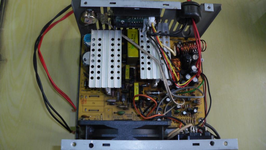

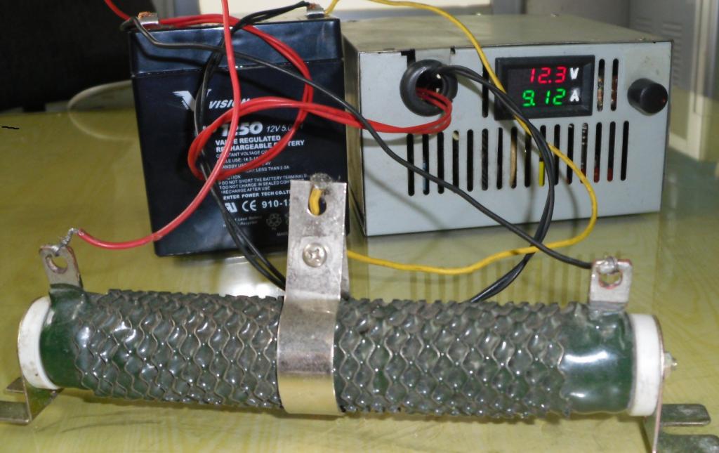

Cái này có rất nhiều người trên diễn đàn đã làm thành thành công .Hôm nay mình hướng dẫn sơ bộ trên đây có gì còn thiếu ,các tiền bối bổ xung thêm cho anh em cùng làm thành công.
+có bộ nguồn cách ly 220vac/220vac cỡ khoảng 20w-30w để cấp cho atx trong quá trình chỉnh sửa là tốt nhất.cho đến khi bình thường theo yêu cầu mới cắm` trực tiếp vào lưới điện.
+bộ nguồn atx nếu dùng 494 hoăc 7500 ,tháo bỏ hết dây ngõ ra cho khỏi vướng,chỉ bớt dây xanh lá nối mát để khởi động nguồn .
+từ ngõ ra của atx ,các đường +3,3v, +5v ,+12v dò ngược lại mạch bảo vệ quá áp tùy theo mạch có mạch là tran hoặc ic ta tìm được các diot zener 4,8v ,6,2v 12,8v ,ta nhổ khỏi mạch và thay vào các diot zener tương ứng cao hơn 4,8v,7,5v ,15v thì lúc đó ta chỉnh điện áp đạt 14.6v mà không bị mạch quá áp ngắt.
+Từ chân số 1 của ic 494 hoặc 7500 giữ nguyên mạch cũ, mắc // vơi một R khoảng từ 10K-15K tùy theo mạch của nhà thiết kế mà ta thay đổi R phù hợp để được điện áp ra theo yêu cầu. Chúc các bạn thành công ở bước chuyển điện áp này,Bài sau Mình sẽ hướng dẫn hạn dòng.
