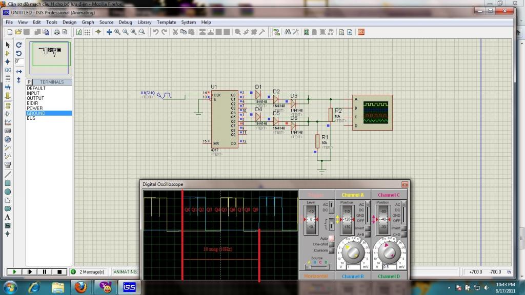

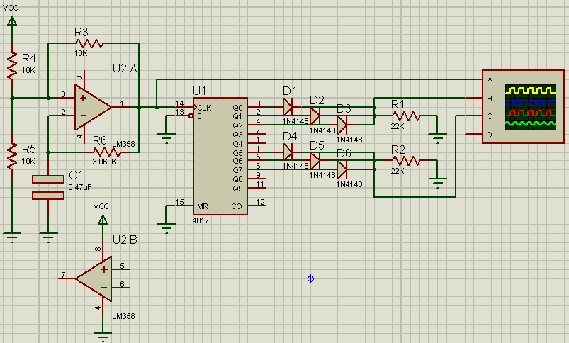

Mạch tạo sóng Modified sine đơn giản xem hình dưới. Điện trở tạo tần số dao động 500Hz có thể thay bằng biến trở để chỉnh đúng với tần số mong muốn hoặc ghép các điện trở có sẵn để có giá trị tương đương bằng 3.069K.
Thân ái.
[ATTACH=CONFIG]31681[/ATTACH]
Chính xác đó bác 474 ==> 470000pF = 0.47uFNguyên văn bởi hai_nt Xem bài viếtCho mình hỏi cái tụ C1 là tụ gì đấy ạ. Có phải cái tụ xanh ghi 474 khôngĐường đến những ngày vinh quang không còn xa
Sóng modified sine nó thế chứ không phải deadtime lớn đâu bác, nối với các chân đó vừa là để dễ đi mạch in vừa tạo được 2 bán kỳ đối xứng nhau, các bác đừng thay đổi qua chân khác làm gì mà làm sai nguyên lý của mạch.Nguyên văn bởi fireman Xem bài viết[ATTACH=CONFIG]31695[/ATTACH]
Vẫn là 50Hz thôi. Ở đây Deadtime khá lớn 40% nếu cần Deadtime nhỏ hơn (20%) bạn có thể chỉ cần bỏ chân 10 và 11 thôi.
Các chân bỏ trống hoàn toàn không ảnh hưởng gì về tần số cả bởi con 4017 nó hoạt động kiểu như vậy (xem thêm datasheet).
Các bác chỉ cần đưa 2 tín hiệu ra từ 2 cụm diode vào cái sơ đồ cầu H ở trên là được sóng modified sine rồi.
Thân ái.Đường đến những ngày vinh quang không còn xa
Cho mình hỏi thêm chút nữa, ở đây Lm358 được dùng để tạo xung cho 4017, có thể thay lm358 bằng mạch tạo dao động 500Hz dùng 555 được không? Nếu bắt buộc phải dùng loại OPamp để tạo dao động thì có thể dùng Lm324 , hoặc 741 được không?Email:
