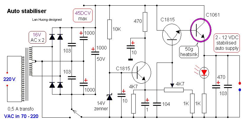

        Đúng đó anh Vĩnh ạ. Em cũng định post lên nhưng nãy giờ cứ bị ... cản mũi hoài à. Thực chất em cố tình post mạch analog stabiliser là để trả lời vuthaonguyen kia.

            Trước tiên, mình thành thật xin lỗi các bạn. Vì mình là newbit nên đặt câu hỏi không rõ ràng. Mình thấy trên cục adapter nó ghi vậy nè: Input 220v - Output 9v 1000mA. Thành thật xin lỗi các bạn.

                Chị Lan Hương cho em hỏi cái switch trong mạch của chị có NV jì vậy? Và nếu muốn tăng áp đầu ra thành 18V thì làm sao vậy chị?
                • #38
                  Nguyên văn bởi Steps Xem bài viết
                  Mạn phép LH, xin trả lời.
                  Nếu có gì không đúng xin chỉ giáo.
                  Cái SW đó LH đã giải thích rồi, tại bạn đọc không kĩ các bài trước đó.
                  SW đó là tiếp điểm của cái relay.
                  Khi Áp AC sụt thì nó đóng vào điểm 16VAC, lúc này áp ra trên thứ cấp BA là 2 đầu 16V-16V
                  Khi áp không sụt thì nó đóng vào điểm giữa, áp ra là 2 đầu 16V-0V (nắn 16-0-16, 0 là mass).
                  Còn việc điều khiển cho nó đóng thì bạn phải dùng một mạch so áp (như LH nói là 555 or caraven gì đó)
                  Muốn tăng áp ra thì bạn phải thay đổi áp tham chiếu ổn áp, cụ thể ở đây là ZENER.
                  Vì áp ra có thể điều chỉnh được nên bạn thay bằng ZENER 24V cũng không sao.
                  Chúc thành công.
