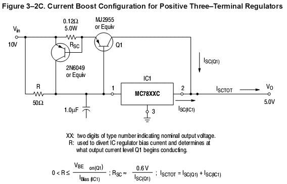

    Mọi người ơi E phải nộp : Mạch nguồn ổn áp một chiều đối xứng ±12Vdc dùng 78xx/79xx có khả năng đáp ứng dòng ra lên tới 5A. Mạch có chống đảo cực và chống ngắn mạch .
    E đã tìm các chủ đề tương tự trên 4rum nhưng ko có 1 page nào thỏa mãn đc yêu cầu trên. Trên datasheet của 78xx có 1 mạch ( như hình vẽ ) , có nói là vừa tăng đc dòng vừa chống ngắn mạch. Vậy a nào giải thích giúp e nguyên lý chống ngắn mạch của 2N6049 và Rsc với ạ. Và muốn dòng ra 5A các linh kiện tính như thế nào là hợp lý . Thank all ^^!
