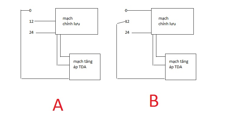

    Em đang làm 1 dàn loa sử dung mạch tăng áp của song ma TAD2030 ( 2 sò hay 2 gì gì đó em cũng ko rõ).
    Trên mach để mắc nguồn vào thì có 3 lỗ 0 12 12.
    Theo tìm hiểu thì là nó yêu cầu nguôn đối xứng 12v.
    Em có Cục bien ap 3A 110/220VAC - 0/3/6/9/12/15/18/24VAC
    E muốn làm 1 mạch chỉnh lưu từ cục biến ap trên ra nguồn đối xứng 12v. Rât mong các anh giúp đỡ.
    Em là dân ngoại đạo nên càng chi tiết càng tốt.
    ban chon lay 3 duong cua bien ap. 0v 12v, 24v. ban han chan 12v cua bien ap vao ov ben ban mach con lai ov va 24v ban han vao hai duong 12v ben boa thoi. ( thong cam may minh kg co dau)
      cám ơn bạn đã giúp đỡ cho mình hỏi rõ tí nhé sơ đồ dưới là làm theo A hay lam theo B, mình ko rõ chỗ này lằm

        Nguyên văn bởi yeudien Xem bài viết
        [ATTACH=CONFIG]87877[/ATTACH]
        he he theo mình thì mình chọn ...B
          Đã nói đến mạch tăng áp là phải nói đến mạch nghịch lưu rồi.. nhưng mình ko biết mạch của bạn sd vào mục đích gì.. tự nhiên hạ áp xuống rồi lại tăng áp lên để làm gì..???
