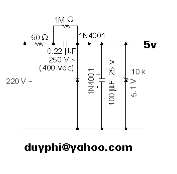

o mach nay em thay dien ap ra co 5V a . em muon dien ap ra khoang 25VDC thi tri so cua mach thi sao . cach tinh toan nhu the nao day . Ma quen nua dien ap ra nho nhung no giat khong vay ? mong anh tra loi qua Sdienc@yahoo.com.vn thanks

DuyPhi cho mình hỏi sơ đồ trên bạn có ráp và test thử chưa?.Mình có lắp thử và dùng OSC kiểm tra thì thấy DC out với các giá trị trên mạch thì không tài nào sử dụng được bộ nguồn này.DC out không liên tục và độ gợn rất cao.Dòng của mạch rất bé,khi có tải Vdc out chỉ còn 3,6V.(Tải của mình gồm 3 IC TTL và 1 Relay 5V).Mình cũng đã tăng giá trị tụ AC lên 2.2uF,Tăng giá trị tụ lọc phẳng DC lên 470uF thì thấy DC out có phẳng hơn nhưng cấp cho tải tải vẫn không hoạt động.theo bạn có giải pháp gì cho mạch hoạt động???
Các anh cho hỏi, tôi lắp 1 mạch như anh DP chỉ dẫn để đ/k 1 role. Thay đổi giá trị tụ xoay chiều từ 0.5 đến 1MF thì chọn được điện áp ra yêu cầu, nhưng ngặt nỗi nếu không dùng Zene thì đ/a ra rất không ổn định, có xu hướng cứ tăng dần, sau 10 phút tăng từ 5V lên trên 7.5 V, KHẢ NĂNG CÒN TĂNG NỮA, mặc dù vào 220V là ổn áp
Các anh có thể cho biết nguyên nhân và cách khắc phục??? Thank very much !!
Với những bạn mới bắt đầu với các mạch điện tử, xin chú ý rằng các mạch nguồn không biến áp trong luồng này là nguy hiểm chết người (nối trực tiếp với điện lưới).
