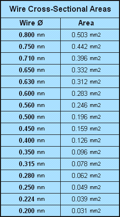

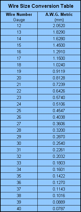

        bạn cho mình hỏi thêm tí. mình tính ra đường kính dây sơ cấp 2.22mm , thứ cấp 3,81mm. nhưng ra chỗ bán dây đồng họ kêu là ko biết. vậy mình phải đổi ra đơn vị là gì để khi mua dây mình phải gọi thế nào để họ biết vậy. giúp mình lần nữa nhé. thanks bạn nhiều.
          Hi,
          Thông thường dây quấn có một số cỡ nhất định ví dụ 0.22, 0.25, vv... chứ nó không có 0.23 đâu vì vậy bác nên chọn kích cỡ dây gần gần kết quả tính toán là được. Trên mạng có bảng đổi dây đó bác lên search thử xem. Tui có 2 cái bảng gửi cho bác tham khảo.
          Thân ái.
