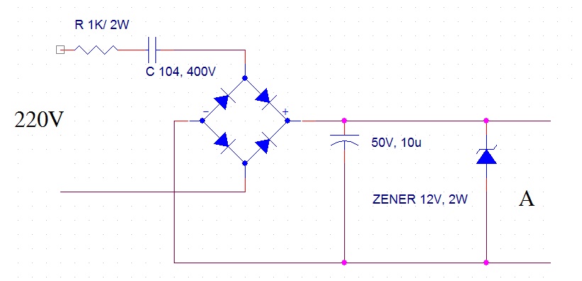

Nguyên văn bởi thanh_dt Xem bài viết[ATTACH=CONFIG]37041[/ATTACH] mình đang cần mạch nguồn theo kiểu này để nuôi mạch, không hiểu sao đo áp ra tại A cứ trên 20V dù có zener gắn vào (tải là mạch thu hồng ngoại => 4013 dùng để đóng mở 1role 12v, bạn nào biết thiết kế lại giúp mình cái mạch nguồn này với, cảm ơn mọi người!
Bác gắn thêm con trở 470 ôm/2w trước ZENER nhé.email:
Bạn kiểm tra xem Diode zene có nóng không, đồng hồ đo có chính xác không. Nếu chuẩn là Diode zene 12V-2W thì áp trên 13.5V là nó nóng bỏng tay rồi. Nếu cần dòng lớn hơn thì tăng tụ 104 lên 474 hoặc 105/400V là được, nhưng phải mắc song song vài con Zene hoặc phân dòng qua BJT kết hợp với diode zene.Chuyển điện điều hòa Nhật, nồi cơm IH ... từ 100V sang 220V
Nguyên văn bởi thanh_dt Xem bài viếtthanks bạn nhé, để mình ráp lại
mà bạn nào có mạch khác tốt hơn ko vậy? yêu cầu nhỏ gọn, công suất cao hơn mạch này tí tẹo là dc, ai có gủi cho mình tham khảo với nha, cảm ơn

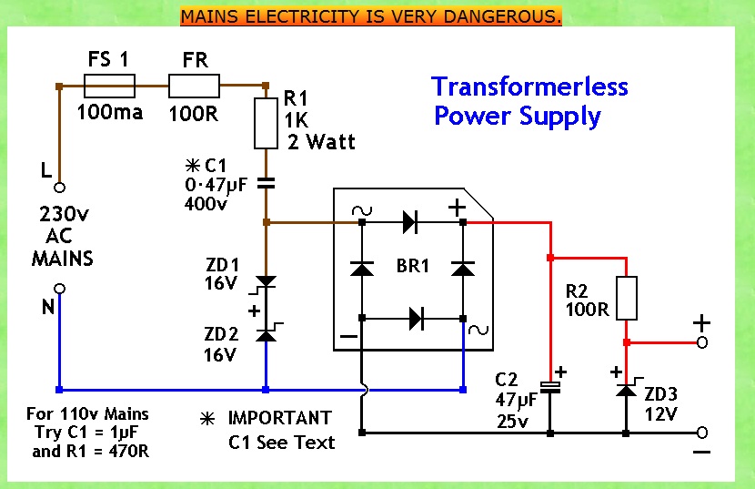

Bác tham khảo cái này nhé. Tùy mục đích sử dụng mà thay đổi V và I.email:
tặng bạn mạch này, đơn giản, hiệu quả, 5 năm vẫn chạy tốt.Nguyên văn bởi thanh_dt Xem bài viết[ATTACH=CONFIG]37041[/ATTACH] mình đang cần mạch nguồn theo kiểu này để nuôi mạch, không hiểu sao đo áp ra tại A cứ trên 20V dù có zener gắn vào (tải là mạch thu hồng ngoại => 4013 dùng để đóng mở 1role 12v, bạn nào biết thiết kế lại giúp mình cái mạch nguồn này với, cảm ơn mọi người!
thanks nha, nhưng mình mún hạ từ 220v chứ ko phải 9v bạn ak, hihi. tại gắn zener vào đo áp lên cao lắm, gắn tải như moto thì nó mới xụt xuống thôi, ko biết làm sao nữaNguyên văn bởi linhmoi.vp Xem bài viếtBác tham khảo cái này nhé. Tùy mục đích sử dụng mà thay đổi V và I.
Nó tụt áp là đặc điểm của nguồn không cách ly, nhưng khi có tải dòng nhỏ hơn nó thì áp nó tụt xuống mức zener ghim áp là được, bạn coi lại xem tải motor của bạn xem có ăn dòng không, mạch này chỉ áp dụng cho dòng <30mA, hoặc dùng trans đệm cho nó xem sao....Nguyên văn bởi thanh_dt Xem bài viếtthanks nha, nhưng mình mún hạ từ 220v chứ ko phải 9v bạn ak, hihi. tại gắn zener vào đo áp lên cao lắm, gắn tải như moto thì nó mới xụt xuống thôi, ko biết làm sao nữa

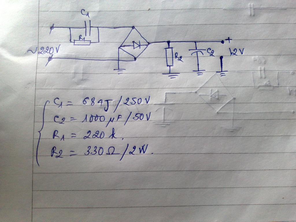

Bạn xem lại cái mạch thứ 2 mình gửi đó. 220V=>12Vemail:
các mạch nguồn laọi này công suất rát nhỏ ko thể nuôi được relay. chỉ có thể nuôi được vđk và các IC liên quan thôi.Nguyên văn bởi hoanghung92 Xem bài viết[ATTACH=CONFIG]40752[/ATTACH]
Mình có làm cái mạch này này đo áp ra đúng 12V nhưng khi cho nó đóng một cái relay thì áp nó xuống còn ~5V không hiểu lý do vì sao? bác nào giải thích dùm cái. Thankemail:
Em làm nó chạy đc 2 cái relay rồi anh à,nhưng ko phải mạch này mà tương tự như thế,vừa nuôi relay vừa nuôi IC và led.Nguyên văn bởi sang_dientu Xem bài viếtcác mạch nguồn laọi này công suất rát nhỏ ko thể nuôi được relay. chỉ có thể nuôi được vđk và các IC liên quan thôi.ĐT: 0972 20 58 68
Gmail:
với điều kiện con tụ đấy là 2uF 250VACNguyên văn bởi hoangnam555 Xem bài viếtEm làm nó chạy đc 2 cái relay rồi anh à,nhưng ko phải mạch này mà tương tự như thế,vừa nuôi relay vừa nuôi IC và led.email:
